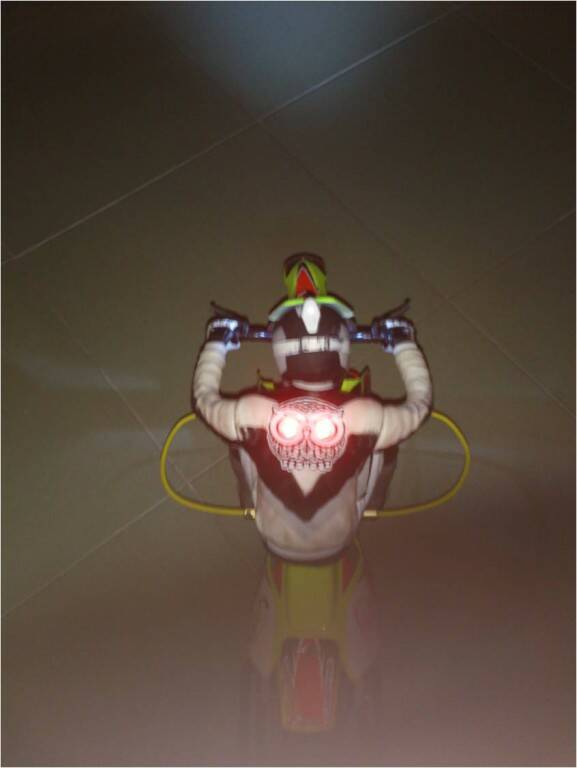

以前改的幾台都是用飛機用的電變,LED都直接加電阻然後並聯到馬達,今天改一台用雙向附開關的電調,將LED並聯在馬達端,雖然機車並不常需要倒車,不過如果倒車設定倒0%就沒有煞車了,而且有倒車的話有時後跑到草堆可以退出來,可是這樣的話LED就會收到反向電壓,不知道會不會燒壞,請問是不是需要串個甚麼東西來保護?

再串一個二極體就好了

感謝大大的建議,請問要串甚麼規格的二極體?(20A電變,7.4V鋰電輸入),剛查了一下LED也算是二極體,到底給LED反向電壓會不會燒?

1N4001 即可
LED也算二極體沒錯,但是白、藍這種高亮度的逆向電壓很低,所以還是串一個正式二極體較好,否則LED受不了的話會越來越暗最後不亮了
