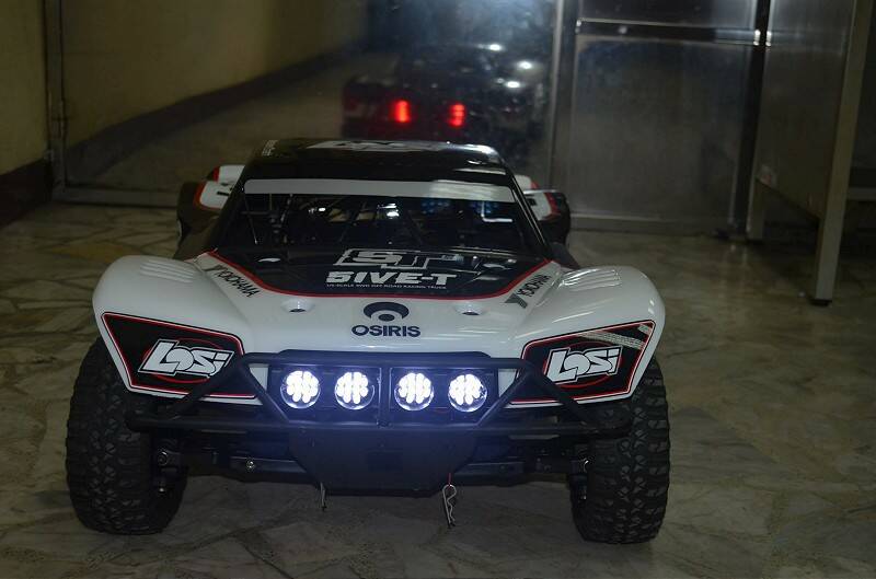

Losi 5IVE-T 1:5 4WD Off-Road Truck 。
捲寶終於咬牙心一狠,買了這台汽油車王
這台車非常的大台,坐個3歲小孩都綽綽有餘
(原諒我形容遙控車的詞彙非常少...)

他也希望他的車殼就像下圖的LOSI一樣五彩繽紛~
