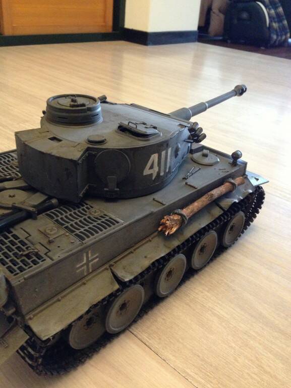

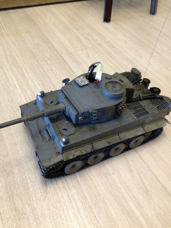

搞了好久的 虎一~~
除了 換掉了 HL 變電 換成 TK 20
裡面齒輪箱 也改成 黑色鋼齒輪
馬達改了減速馬達
底殼改成金屬底座
履帶換成了 金屬履帶~
全車舊化~~
花了好多coco~~~
部過現在也才知道 ~~~HL還是HL
怎麼改都改不到 Tamiya的等級~~~
外觀
外觀

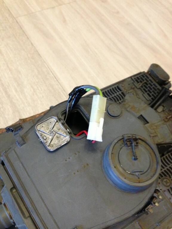

因為改了金屬底殼 拆取不容易 所以把電池線拉到外面 方便充電 不用開殼

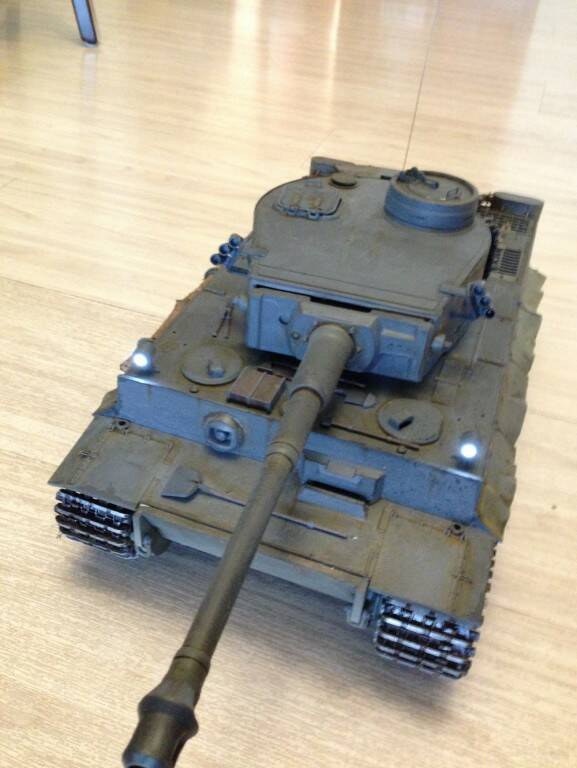

外觀前
外觀前
外觀後 煙燻
外觀後 煙燻
側邊 加上木條~~
側邊 加上木條~~
