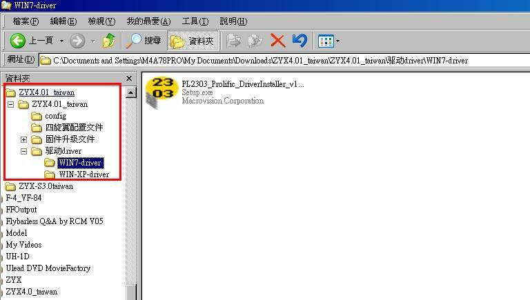

見鬼了.......ZYX4.01_taiwan 資料夾裡面明明就有 驅動driver啊
你再回官網重新下載試試

發表於 2013年7月23日 01:19 PM | 顯示全部樓層
disciple 發表於 2013年7月23日 11:58 AM
重新下載後,裡面有驅動程式,我再試試。
系統是xp就要安裝 驱动driver\WIN-XP-driver\ZYXUSBdriver.exe

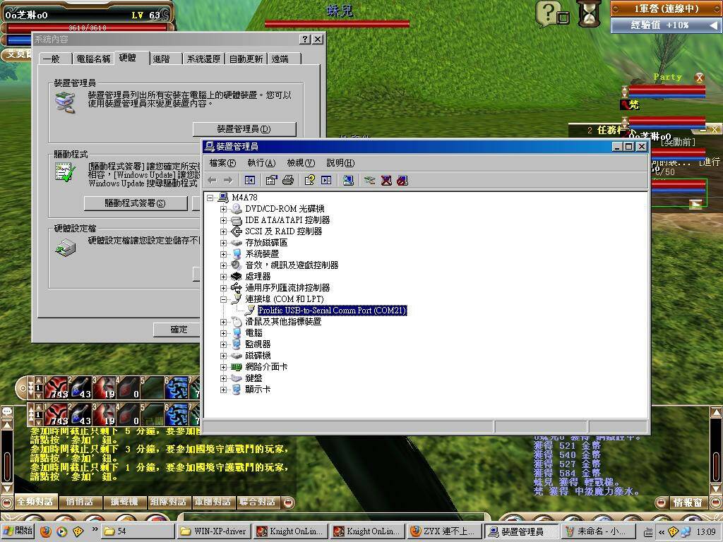

然後對我的電腦圖示按右鍵點內容叫出系統內容再點裝置管理員
點連接埠看連接線被指派到com幾
3.5版軟體要手動選com埠;4.0和4.01軟體一開出來就會偵測到com埠數不用手動選
