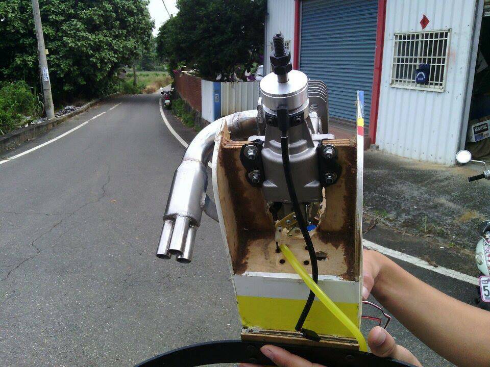

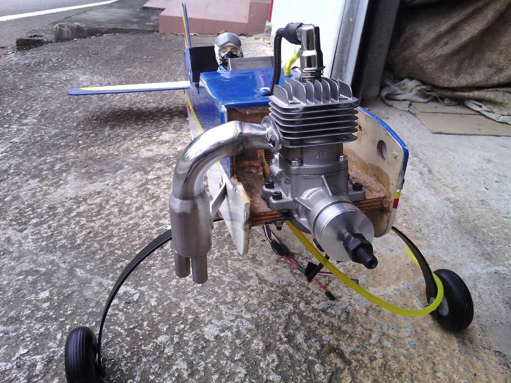

DLE 20cc 手工排氣管 獻醜了...

讚喔!內部怎做。有回壓嗎
 樓主| 發表於 2013年7月19日 08:04 AM | 顯示全部樓層
ysh1606 發表於 2013年7月19日 07:44 AM
讚喔!內部怎做。有回壓嗎
早唷~  二行程不太需要做回壓.只是管子內需有空間(膨脹室)讓排氣能在裡面稍做擠壓.就跟二行程的摩托車排氣管原理是一樣的(至少我是照這原理).不能太順暢.不然太直通也會讓引擎出力過軟也容易過熱!!!
小弟起先是因機子與引擎之間容納不了原廠方形排氣管.所以才會搞這隻管子出來.沒想到真的能用.而且效果不錯.讓引擎催油門時反應更快.但也增加了不少音量(聲音雖吵.但...好聽)
改天再來試試看50CC的
