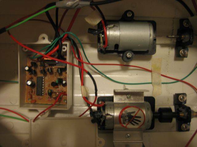

補充資料..小弟的船是玩具船..簡單的800塊的那一種..雙馬達..轉向靠單馬達運轉的..那種機板可以撐的了大電流嗎.謝謝

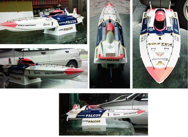

775嘛!直接買工業用125v微動開關用伺服機推就可以了,而且偶都是用GP3700mah9.6V兩串聯狂操她,那種機板留下來改其他的就可以了,倒是擔心你要如何改馬達座,基本上馬達上得去其他都不是問題....建議先把馬達座處理好,再找http://tw.f2.page.bid.rctw.com/tw/auction/b29264924http://tw.f4.page.bid.rctw.com/tw/auction/d20502134?u=big_rctw_net幫你搞定傳動與螺旋槳部份,再找http://tw.f4.page.bid.rctw.com/tw/auction/d20502134?u=big_rctw_net幫你搞定馬達水冷與方向舵的問題,這樣你ㄉ船就可以粉猛了.....順便分享偶ㄉ愛船....參考看看
 樓主| 發表於 2006年9月15日 10:45 AM | 顯示全部樓層
哇賽..台南大大..你的船還真美..很兇的感覺喔..我就是要這種啦..哈哈
