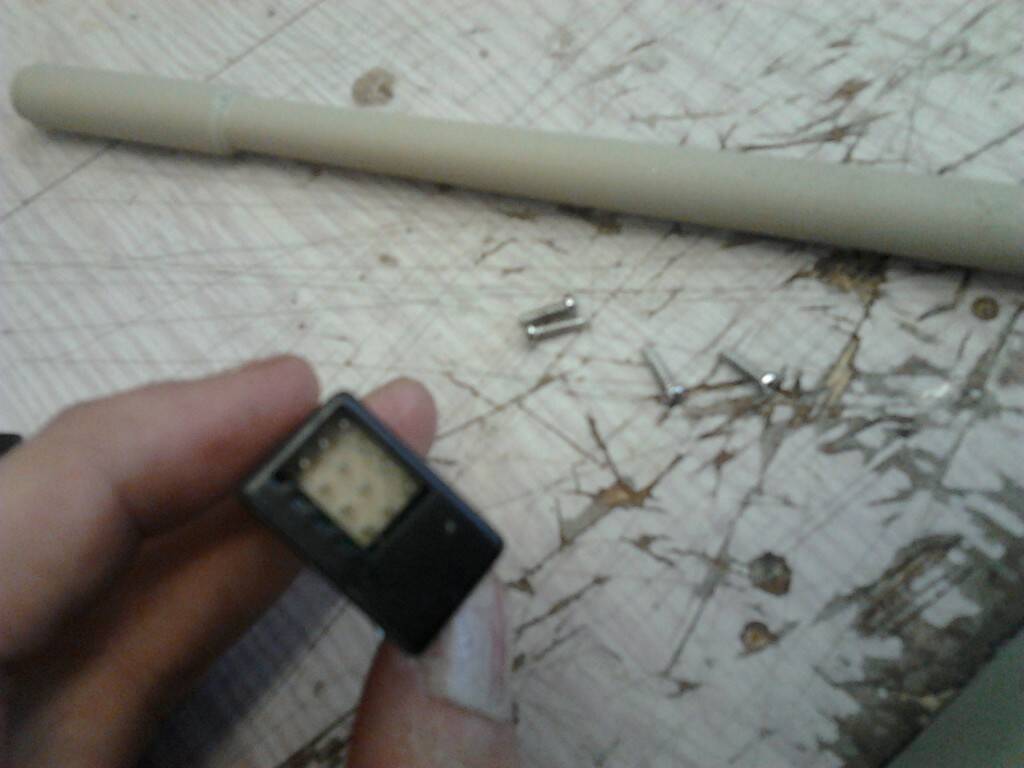

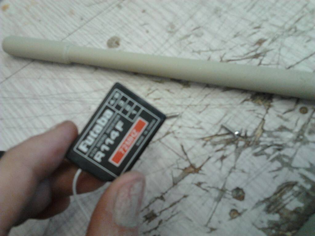

但是照著網站的方法插完之後,發現遙控器的接收機還沒插上
我遙控器的接收機長這樣

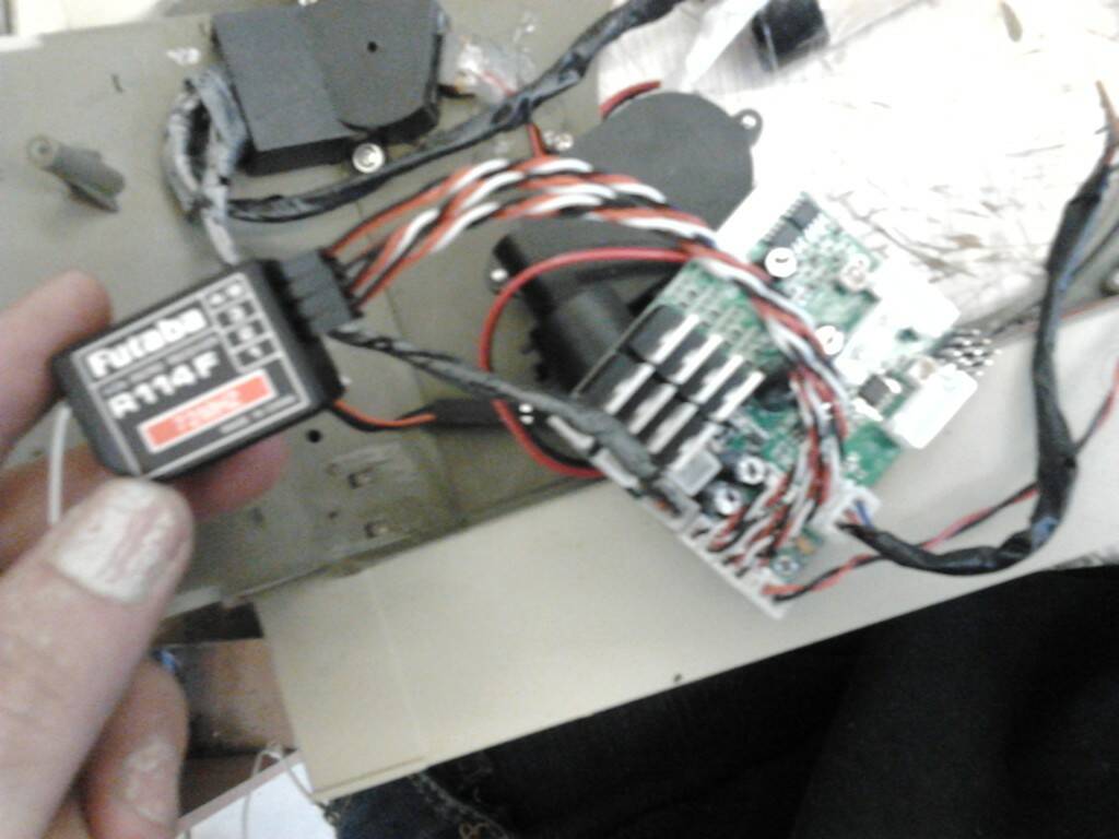

上一篇:恆龍 1/16 四號坦克後引導輪輪軸強化問題
下一篇:坦克 防水問題
發表於 2013年7月12日 10:23 AM | 顯示全部樓層
CH1→接收機1
CH2→接收機2
CH3→接收機3
CH4→接收機4
這樣就行了

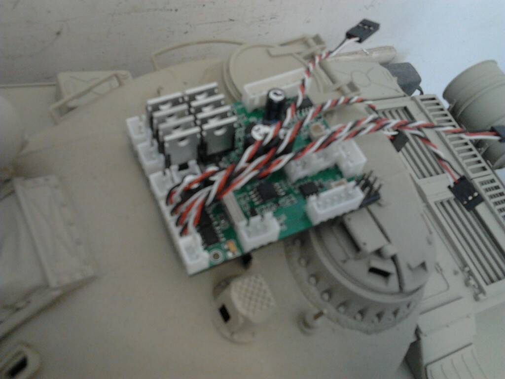

分別插到1~4,但是車子無法發動,
莫非我少做了甚麼,或是
遙控器要調整?

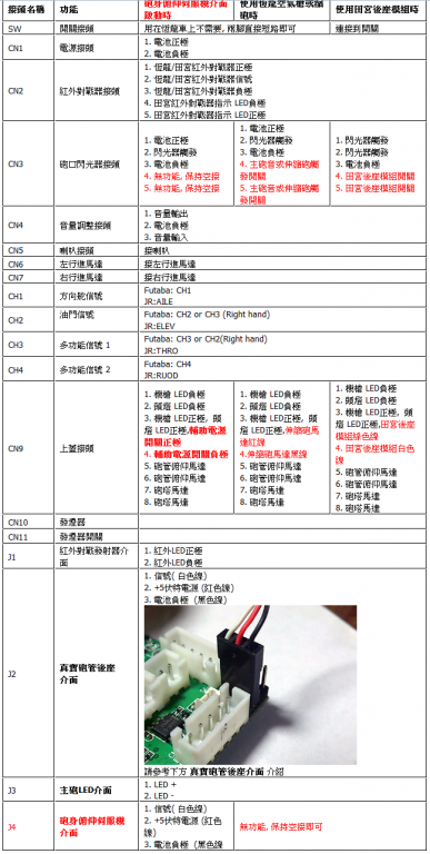

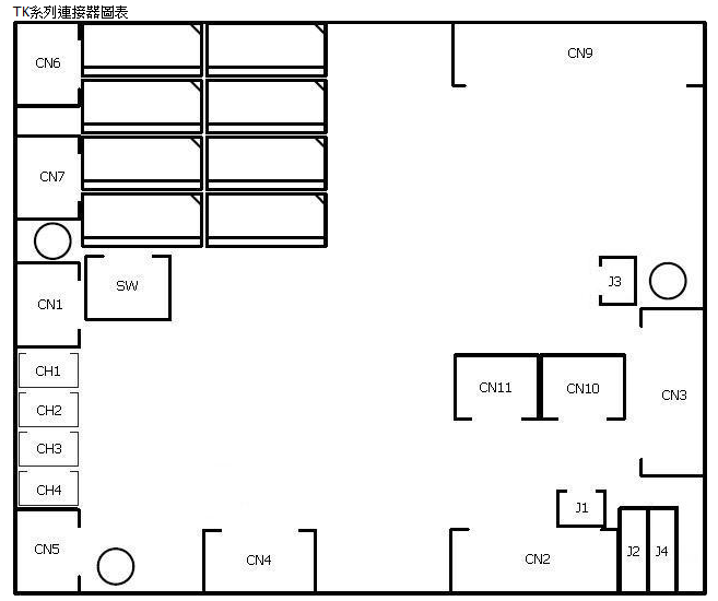

1.請問你的接收機有完成對頻嗎??
2.操作啟動方式請參考http://www.clark-model.com
3.請正確接上電池
4.SW接口需使用JUMP予以短路,或其他方式短路之
發表於 2013年7月12日 11:37 AM | 顯示全部樓層
joyp790 發表於 2013年7月12日 11:26 AM
履帶是塑膠,我上了漆而已
SW接口已用箭頭標示
