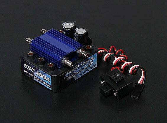

發表於 2013年7月10日 06:32 PM | 顯示全部樓層 |閱讀模式
請問原本3674馬達2200KV...搭配120A電變....14.8A 5000MAH 30C
如果換成160A電變..甚至200A電變...一樣用同一顆3674馬達2200KV...
會變得比較耗電嗎?...還是因為馬達負載差不多..所以其實沒啥差別??
那麼電池有需要.再換更大C數的嗎?  謝謝

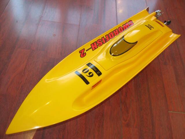

看你的配置~樓主的船應該60CM以上喔? 那條船呢?

你的船型??
你的尾軸固定片的高度及角度照片

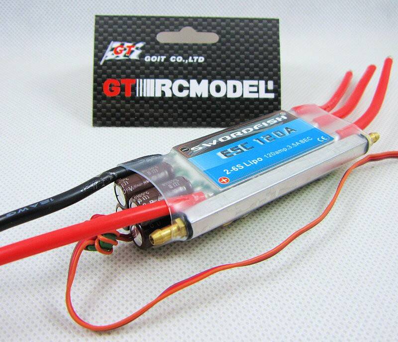

對岸MONO2 約80CM  速翔3674 KV2200   不知名120A電變  D38 P1.4雙葉銅槳  只玩4S
那天浪很大~燒電變.....
電變用劍魚的好嗎??
