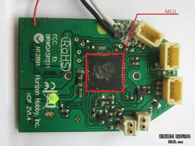

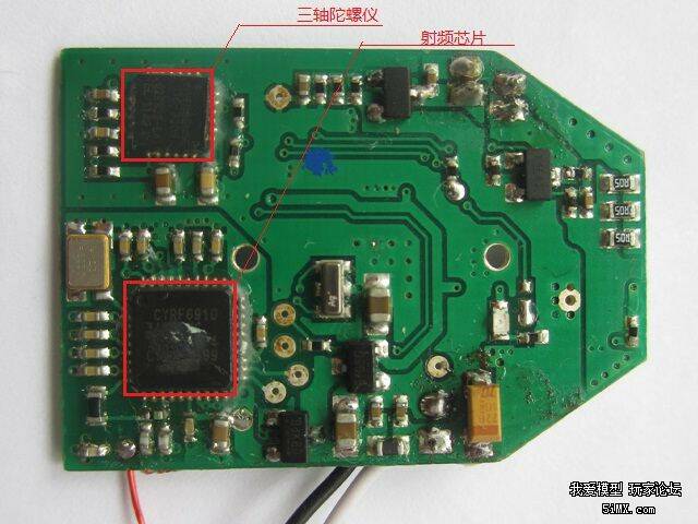

下面的是Nano CP X的接收機,這裏我得說一句,地平線的人很壞,每塊芯片上都有劃痕,但是憑借我的經驗與眼力,我還是將主板上的三塊IC全都認了出來,上圖!
大家看圖,我在這給大家報下這個機機的配制:
    主芯片:ATXMEGA16(AVR)
    射頻芯片:CYRF6910
    三軸陀螺儀:ITG3205

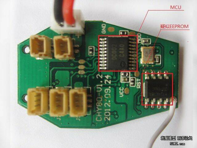

再看看FBL80 的機板
嗯,中規中矩的三塊芯片,單片機也沒有像FBL那麽冷門,一款AVR低功耗芯片,不過大家應該都看得出來芯片上的劃痕,我覺得像是銑刀弄得,為了將銘文刮花,以免仿制。說到這,我想起了華科爾的CP,用的是AVR的ATXMEGA32啊,用料比這個稍猛啊。    接收就先到這,芯片的具體資料,請大家自己百度對比,在此不加贅述,其實說回來,好多芯片我自己都沒用過,沒有發言權啊……
