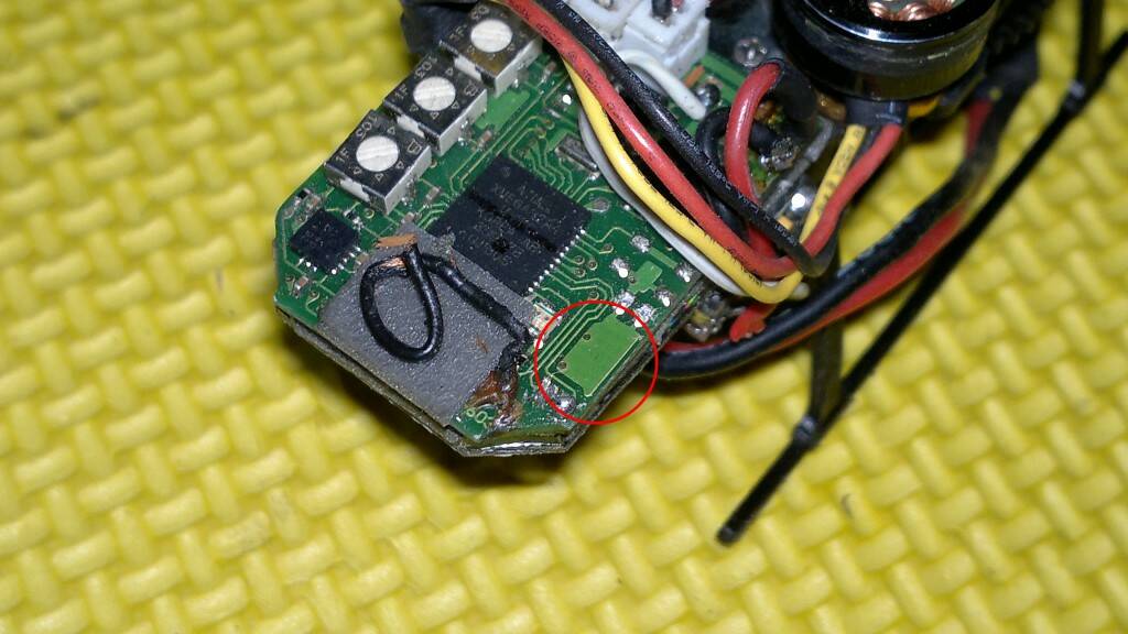

各位大大好!
小弟不才連帶著頭罩飛都能把G/CP主機板上的控制開關摔到不見@@
小弟摔不見的開關是圖片中紅圈處
ON
1 2 <---這個切換1.調機~工作模式....2.6軸~3軸模式的開關
這開關不見後無法對頻..LED燈也完全不會亮
我看它只有4個焊點而已...如果我不打算切換到調機與6軸模式
是不是只要用一條電線焊接在N~2之間就能修復?
謝謝!

大大跟小弟一樣很愛摔喔~
小弟也是把這個開關摔掉了,還是可以對頻,LED燈也還會亮,您的會不會是電源部份接線撞掉了?用電錶量伺服的紅黑線確定一下是否有跟電池一樣的電壓~
用一條電線焊接在O~1之間才是正常工作模式,沒接的話是調機模式,在調機模式下飛會像酒醉一樣,一下子就可能會摔機喔~
N~2的6軸~3軸模式就看您的需求囉~小弟習慣用3軸所以N~2之間沒接線~

kuntan大您好!
我有改主無刷,我接電池後無刷馬達有嗶嗶兩聲
所以我沒檢查電源線,我下班回家後再檢查電源線看看
感謝您!
發表於 2013年7月8日 12:22 PM | 顯示全部樓層
大大~無刷馬達有嗶嗶兩聲只代表電有進入電變,要確定電有沒有進入主機版喔~
p.s:如果要量伺服接頭的紅黑線要小心,因為距離很短很容易短路~

kuntan您好!您真細心!
量伺服器電源我會剪壞掉的伺服器電線接頭來量電源以避免阿斯
感謝您!
發表於 2013年7月8日 11:25 PM | 顯示全部樓層
嗯~真是好方法~
