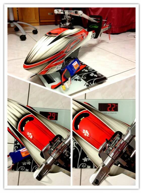

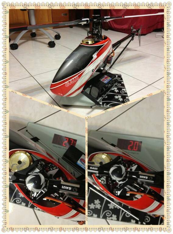

重是重,但它如果上520槳與X5尾管時,與Goblin 500可就差沒多少囉!
X4II-520+Align 5200mah 6S 40C
Goblin 500+Fullymax 3300mah 6S 35C
我是用體重秤去秤的,所以數據上參考就行了
所以兩架重量在差異性不大的情況上,X4II-520 個人覺得相對CP值就高出很多囉
