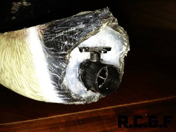

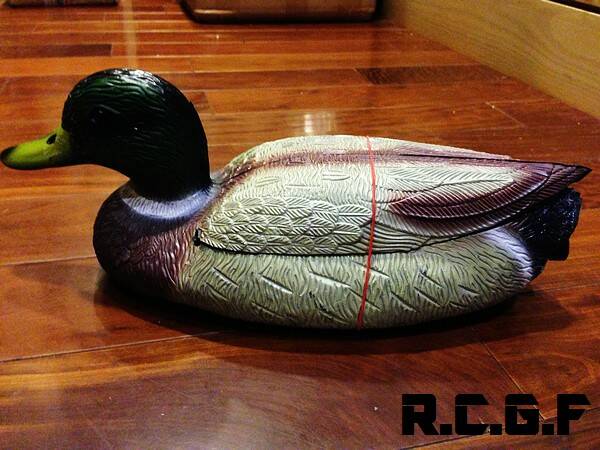

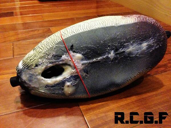

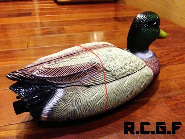

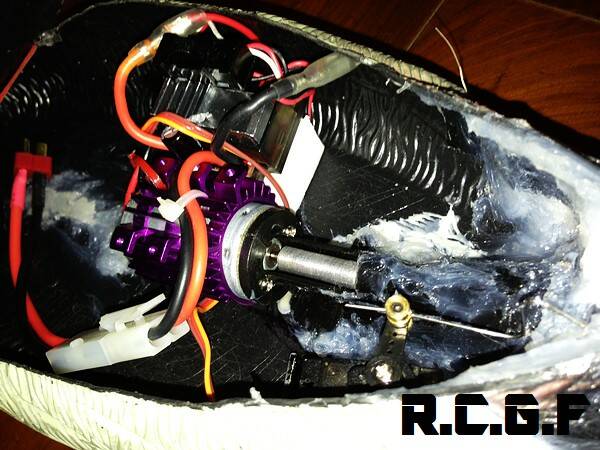

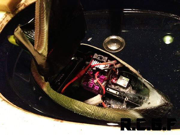

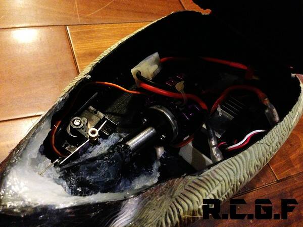

我的噴鴨也烤好了XD!
用到的工具與材料:
司力控一條 AB膠一條 開孔刀 美工刀 車殼剪
320A碳刷電變
小噴噴噴筒組
380碳刷馬達 散熱座
MG90S伺服機
GT3B接收
7.4 2200MAH 25 鋰電
目前下水測試OK 還有一點小漏水要抓一下
油門輸出調整為70% 速度比較剛好 (預計一條7.4V 2200MAH鋰電可玩15分左右)
上蓋不想切開 到時可能用貼膠帶的方式 還在想
不貼膠帶 基本上沒風浪跑的話 應該是不會噴水進去
司力控塗的地方到時還會上色 這台要改上噴筒比較麻煩的是屁股地方
那邊特別厚而且不是平面 要挖洞要多花一點心思 底部是平的就沒多大問題
有要烤鴨的要注意一下 這鴨鴨的材質要黏膠有時黏不太上去
最好先拿美工刀再要上膠的地方多話幾條交叉線 讓表面不要太平滑 這樣膠會咬的比較緊
目前浴缸測試OK 等抓漏完就可以實際去跑了
烤鴨樂趣多 大家一起來烤鴨!!!!!

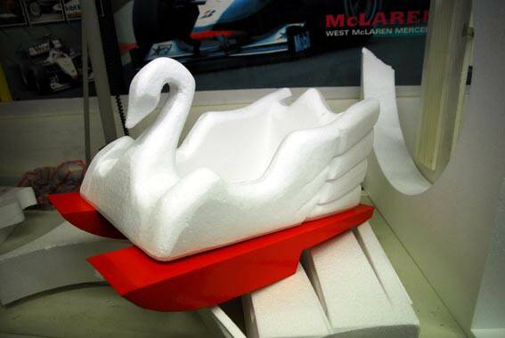

有船友是在做保麗龍雕刻的嗎?來一隻騙咩咩
