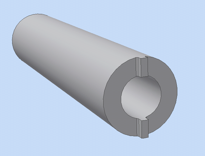

 樓主| 發表於 2013年7月4日 10:17 AM | 顯示全部樓層
一般開錶器(縮放配合錶殼直徑那種) 縮不到Tx開關螺母 Ø6mm那麼小耶(手邊這隻)
應該一根管子 外徑Ø11 內徑Ø6 頭部加工一下 就相當適合了 但哪裡找呢XD..
BB槍管內徑剛好Ø6 但好像不太堅固..
