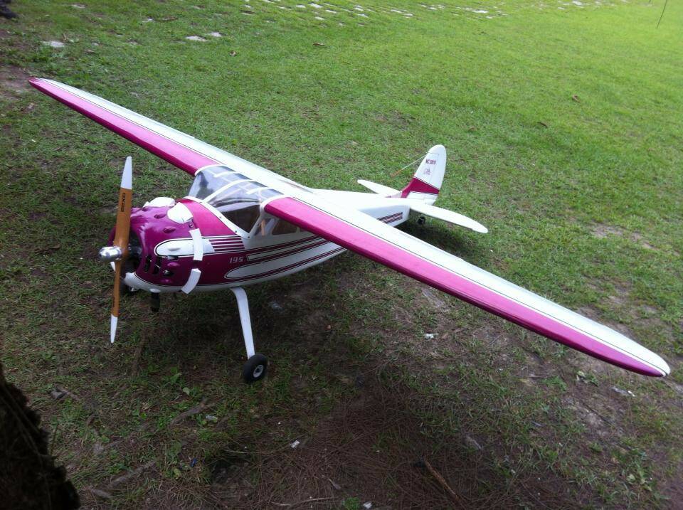

換掉之前的G-62,改Saito 57ts雙缸汽油動力,過熱問題也解決了!2.7米翼展配57ts動力可說剛好而已,但聲音及振動是二沖單缸引擎沒辦法比得上的,現飛了20多趟,有幾個心得想跟飛友分享一下
1.機油一定要用全合成2沖機油,比例最少5%,這一定不能省,否則會因小失大!
2.引擎不能過熱,散熱要做好!只要地面上高速運轉5分鐘,轉速不會掉下來,散熱就ok。
只要把握這兩點,就可以盡情的享受這顆Saito 57ts雙缸引擎,美妙的聲音及動力!
