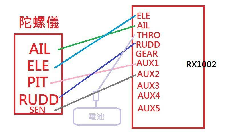

小弟目前接法如下圖,問題來了...我把升降與副翼都設反向就變成十字盤打左,傾斜盤變右,十字盤打右,傾斜盤打左~其他都沒問題..就差這個...我嘗試把升降調normal卻變得更慘...上下變成升降...控是華科爾DEVO10,有刷DEVIATION
陀螺儀是FL760 FLYBARLESS ;接收器為RX1002

另外請問我的線接的對嗎??
