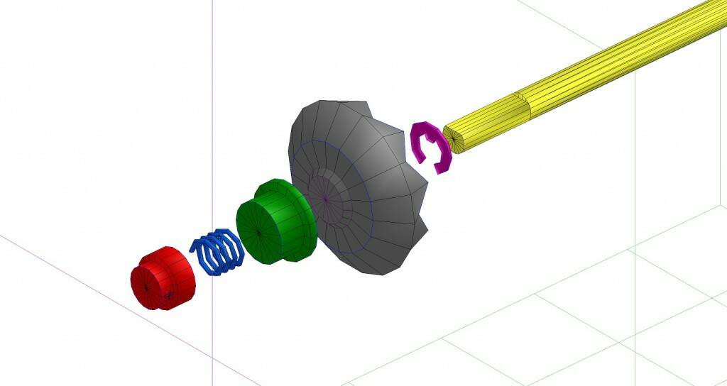

這是小弟參考越野車常見的大齒盤摩擦片機構設計的V120D02S尾軸離合器~
目前已在使用中,效果還不錯~ 和大家分享一下!! ^^
主要的原理是利用紫色的小型c扣卡在尾軸的缺口上當作磨擦片(也就是傳遞動力的來源),
最左邊的彈簧也是用打火機的彈簧,大約四圈左右。這樣作的好處是"可以調整壓力"
(但是我怕打滑也是按到死才把輪擋鎖上去啦....呵呵)
齒輪右側建議用剉刀磨掉一點厚度,目的是要配合那片小型c扣的厚度,而小c扣的開口處也
是要稍微磨短一點,旋轉時才不會和中軸的大齒輪干涉....
這樣的改裝不仔細看~ 會看不出來有改裝哦~~ 但是效果我覺得不錯,目前摔了七八次,幾乎都是倒飛
時摔的,完全沒有中軸齒銑洞發生。目前持續觀察中~~ ^^
對了~ 忘了補充,原本中軸上面防止右側法蘭培林滑出來的透明管一樣可以裝哦(如果有干涉可以切短一點點)!!
這樣改裝會比彈簧在內側(中間)的來的方便,也不用擔心右邊法蘭培林的固定問題~

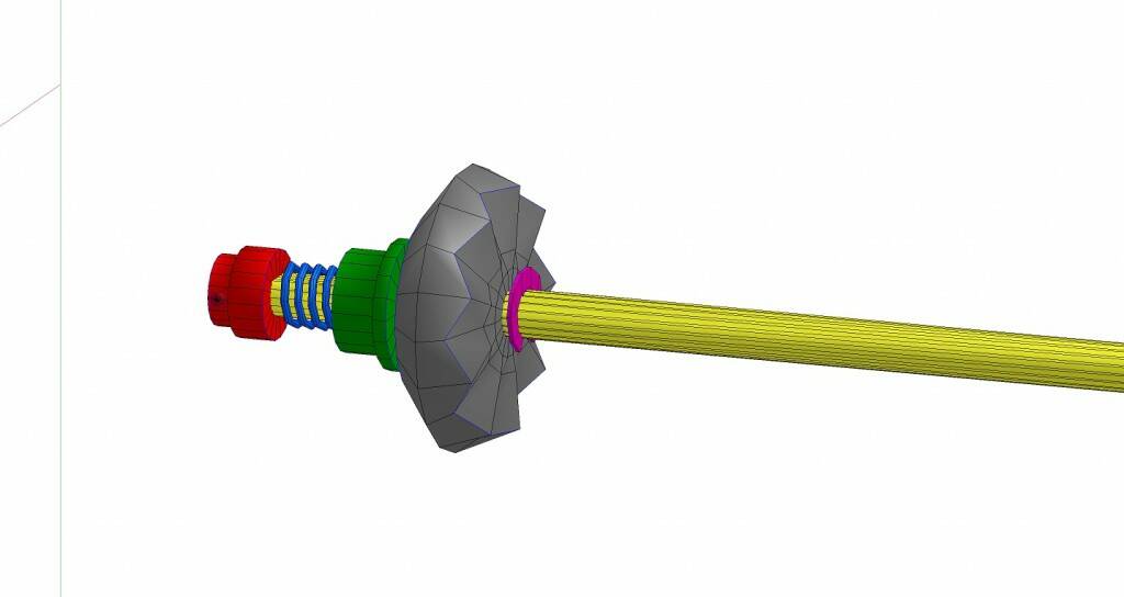

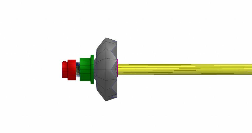

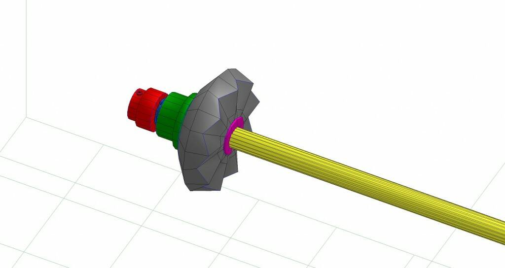

這是尾軸,中傘齒;綠色是軸承,紅色是固定件,彈簧裝在尾波箱外。用C扣從裡面夾緊,由外側調整鬆緊度?
 樓主| 發表於 2013年7月1日 01:12 PM | 顯示全部樓層
davidlitmanen 發表於 2013年7月1日 01:10 PM
這是尾軸,中傘齒;綠色是軸承,紅色是固定件,彈簧裝在尾波箱外。用C扣從裡面夾緊,由外側調整鬆緊度? ...
對啊~~ 您說的完全正確!!

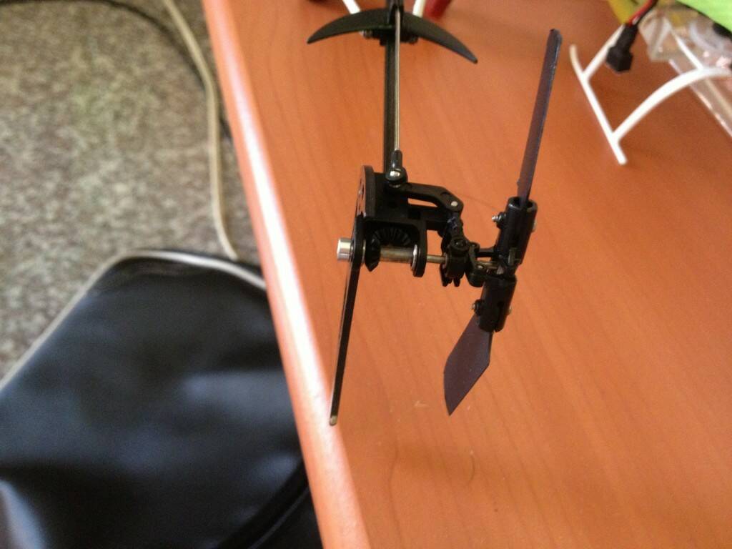

彈簧加在外側的話,是否要做什麼改裝還是什麼料件要換掉?
因為我的尾波箱外側,完全沒位置再塞入任何東西
 樓主| 發表於 2013年7月1日 01:17 PM | 顯示全部樓層
linci34000326 發表於 2013年7月1日 01:14 PM
因為我的尾波箱外側,完全沒位置再塞入任何東西 ...
我沒有改任何東西~
只有把原本紅色的那個輪擋變成反裝,這時它會比原本的位置更外面,因為裡面多了彈簧~
但是只要確定輪擋上的那顆小螺絲能充份咬到的到尾軸就可以了,位置比較出來沒有任何影響~~

但是C扣那邊的抓力夠嗎!?是否容易滑掉呢?
