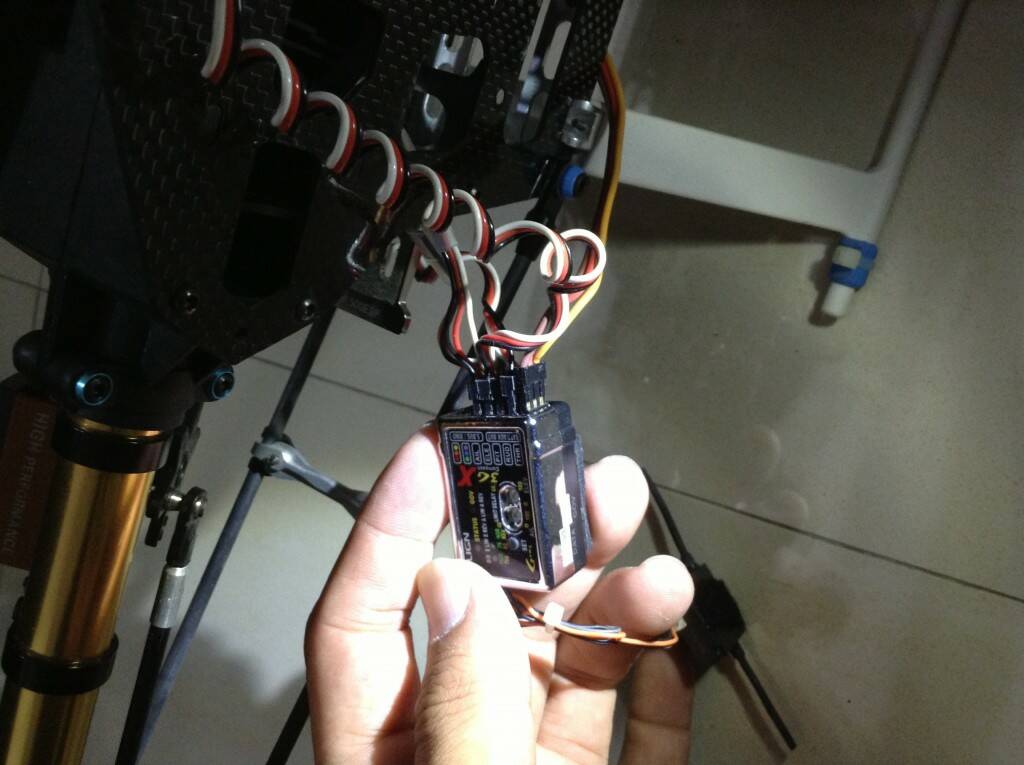

如題 小弟是新手 玩過小六動 異想天開的買了台500來玩
到現在直升機還是廢的 之前嘗試3gx+rx1002 +devo10組合>>>放棄了
目前稿3gx+衛星天線+dx6i>>> 頭痛中
問題一:我天線接3gx ant1接口 對嗎?
        二:3gx的thr端接電變 其於除了4個伺服器外sbus及batt端口都沒接這樣對嗎
        三:請問如何對頻,開控,機子上電後3gx上面2顆紅燈下方5顆綠燈全部持續閃爍,逼逼叫,馬達一抖一抖持續不停請問哪邊有問題。 真是苦腦。煩請rc前輩指導指導 謝謝

你只接一棵衛星?... 衛星是全新的嗎?...有可能是衛星接觸不良.. 或者是訊號不良...

只接一顆衛星ㄚ,衛星也是2手的,但是衛星上有亮燈,應該是好的衛星

請先校正油門行程!!

大大~您的舵機線都接反了...
如上圖舵機白線都要朝上哦!
您的圖片上有一條看似咖啡+紅+黃線的線頭是電變端!? 這個也接反囉。
剩下的混控接線如下連結
http://www.rctw.net/forum.php?mod=viewthread&tid=242885&page=32#pid2065821
以RX802為範例[以上連結通用於RX802、RX1002、RX1202,其它沒試過...XD]
另外建議您去亞拓官網下載最新版的3GX v3.1再與陀螺儀連接PC,在軟體裡更新那邊把它取消更新回舊版的讓它重置所有設定以避免舵機方向不正常,在更新回來到3.1版即可,事後再跟著軟體裡的說明步驟一一做調整...待機子的舵機全部打舵與修正動作正常後最後再做微調參數。
若還有接線的問題,可以在電腦上開啟3GX的軟體,裡面會有解說以及調試解說。可以跟著說明步驟跑流程,當所有說明頁跑完差不多基本的已設定完成,只剩下是以個人手感下去實飛做微調了。
以上給您參考囉。
