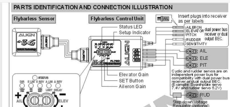

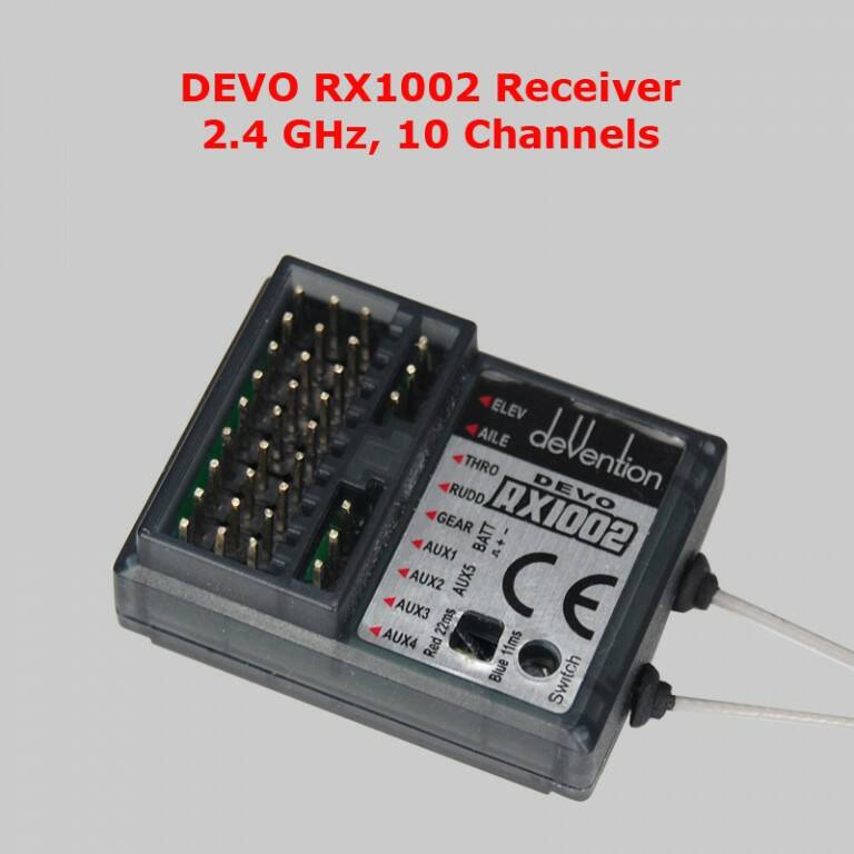

陀螺儀是3G搭配RX1002接收器~剛剛接好後發現油門怎麼推都不會動~
3G的線有
1. ELE
2. AIL
3. PIT
4. RUDD
5. SEN
電池線
RX1002可插的有
1.ELE
2.AIL
3.THRO
4.RUDD
5.GEAR
6.AUX1
7.AUX2
8.AUX3
9.AUX4
另外兩個是BATT+ -
AUX 5
請大大教我如何接才是正確
小弟是新手,希望大大可以解說清楚些~感謝感恩

發表於 2013年7月1日 01:31 AM | 顯示全部樓層
本帖最後由 koso2001tw 於 2013年7月1日 01:32 AM 編輯
你的 RX1002 有亮紅燈了嗎? (恆亮)
電變的線(接電池那片黃色的出來的線..).. 要直接接到 RX1002 上面的 THRO
3G 出來的線三條有標示的照著接照... 另外兩條 PIT 接 AUX1 , SEN 應該是接到 AUX2
極性的話... 如果沒錯應該是 靠箭頭那邊... 別接錯了...可能會燒 ... 囧
(也就是有 白紅黑三色一起的線白色要靠箭頭.. 只有單色一條的... 線要靠箭頭..)

大大,我的接法是ELE對ELE,AIL對AIL,RUDD對RUDD~電源線接到THRO,PIT接AUX1,SEN 接AUX2~但始終油門不會動~前後左右都正常...不知道哪邊出了問題?
發表於 2013年7月1日 08:54 AM | 顯示全部樓層
油門沒有接 3G,所以跟它無關。建議先不要接 3G,所有伺服直接接 RX-1002,輕輕推油門看看馬達會不會動,因無陀螺儀,小心機身自轉。
發表於 2013年7月1日 09:17 AM | 顯示全部樓層
通電的時候電變有沒有叫?
發表於 2013年7月1日 10:14 PM | 顯示全部樓層
我懷疑是電變(就是油門)動作反向,導致一開機偵測到,雖然油門搖桿最低,但電變卻是最高速,所以電變鎖死。正確的裝法,開機後,電變或馬達會叫。
