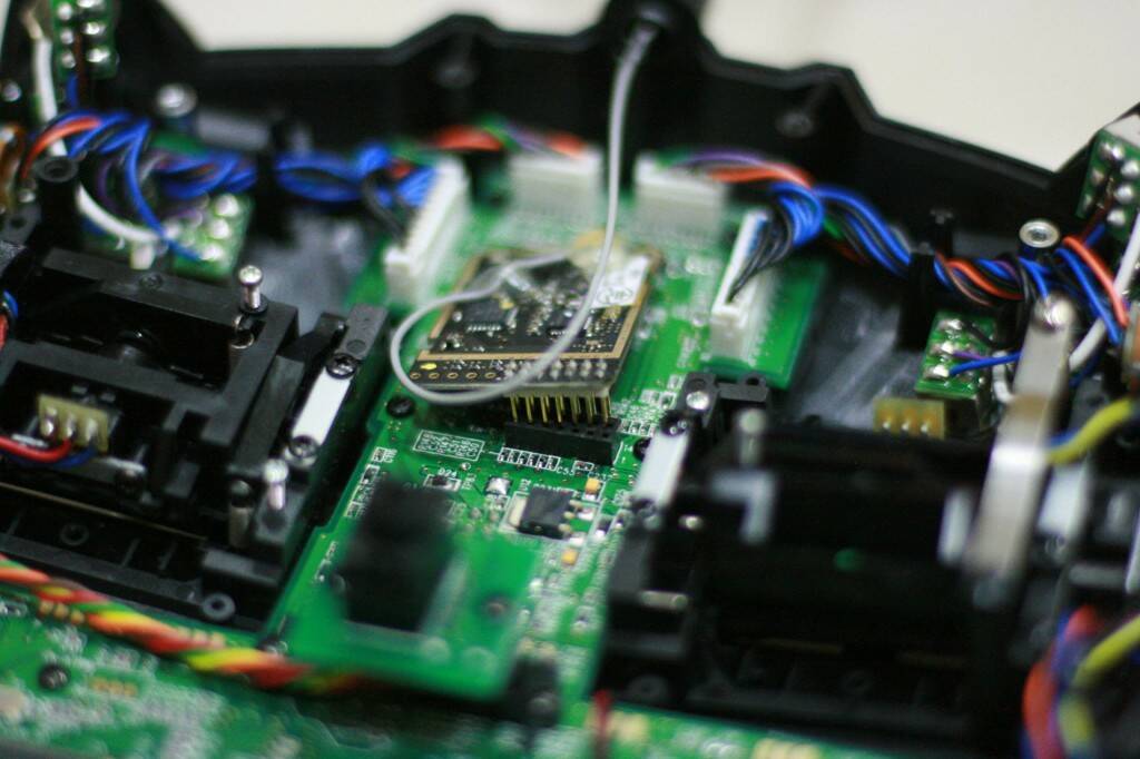

今天又起了個大早...帶著愛機去爽飛,幾趟後就發生了XG8無法連線的問題.
只好望著一個人都沒有,確不能爽飛的飛場..收工回家.
回家想說.要送修了,不然先拆拆看看好了.
拆開看確發現了一個很好笑的事.我的XG8有一個機板脫落,
插回去就好了..好加在.不是在飛行中脫落,不然就好笑了.
可能是經年累月的搖晃,搖到最後.機板就掉了.JR設計的東西
怎麼會有這種用到機板脫落的情況.
有XG8的人.有空要拆開看看機板是不是還很穩固在的原來的地方哦..
我這支控大約用1年半.

本帖最後由 冰漓雨 於 2013年11月7日 09:56 PM 編輯
高頻頭脫落
所以訊號都沒轉換成高功率的無線電訊號
就像電腦拔掉網路線那樣,運算資料啥都沒送出去
其實既然拆了,可以用一點點熱融膠沾一下做固定
就可以降低這個問題的機率了
