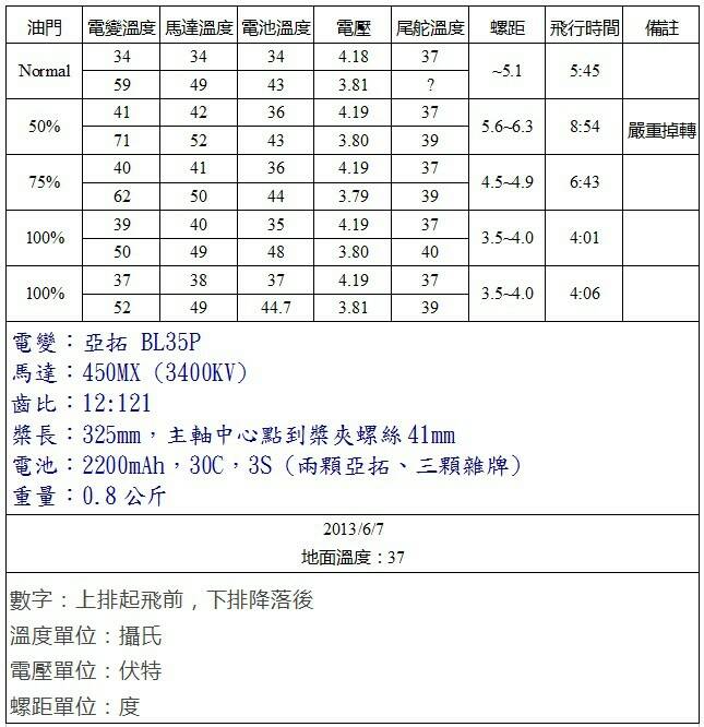

我450裝2200mAh,3S電池
100%油門可停旋4分鐘
50%油門可將近9分鐘
而且是都不過放的狀態下測得
之前測的表格:
