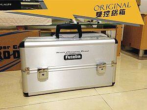

自有了14MZ就接觸到這款鋁箱了,所以要搞的就是你了!(指

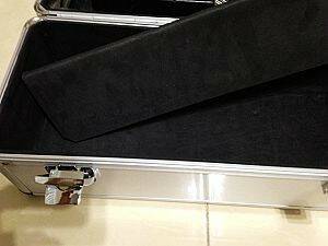

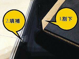

雙控的隔板內部是使用鉚釘+鋁片固定,直接暴力拆除
拆除隔板後的溝痕直接切割原隔板上的緩衝墊填補,反正內裝黑嚕嚕
填補起來都看不到!還可以的。

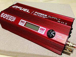

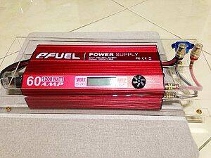

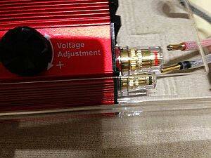

接下來主角之一的〝紅姐 eFUEL〞 要上場了
魅力指數:1200W
迷人電眼:60A

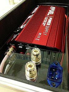

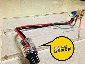

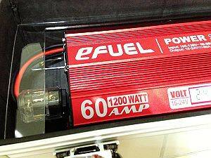

看過來哦eFUEL要穿的(電供座),比西施穿的還要透~
整個透明看光光,都說全裸版了還不信.....
使用3mm透明壓克力,量好尺寸直接送件製成
這個底座幾乎80%純粹是裝飾功能

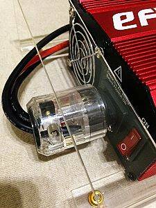

不過把電供電源母座移上來面板位置
電源線在使用與收納上確實也方便些
至於4mm這個端子頭........我......是覺得美才弄上
不過,萬一PL8/eFUEL短路要斷電也比較快啦!(好像嘛ㄟ通咩
第一階段要上了,噹、噹、噹、噹.......
紅姐國王的新衣!喔耶~
因為都是透明,所以線材部分有上一些隔離網增加美觀
聽說粗大比較〝好〞,所以......直接看圖吧
怪了這張圖我看了就是莫名覺得疼......................)

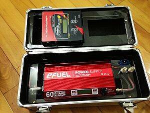

好了,囉嗦半天要直接裝箱了

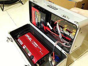

塞入雙控箱內
這底座原本四個角落有預留3mm螺絲固定孔
因為做的尺寸非常 match 所以電供底部貼上魔鬼氈
直接裝入箱內剛好穩固,所以就沒有在箱子底部鑽孔了。

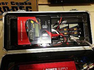

箱子電供底座完成,接下來換上蓋充電器的部份了
主角之二:小紅妹,大家不陌生的Power Lab8 V2
三圍就不介紹了~
PL8的保護貼一直讓我覺得最破壞美觀的東西
用家應該都再清楚不過了,又霧又充滿氣泡.........
既然要用充電箱了,這張當然就被我優先扒了
巧的是IPHONE的鑽石背貼剛好就是螢幕白色線圈住的範圍
真是巧~
上蓋充電器座材料、做法大同小異
整個翻開大小紅的內、外全讓員外您給看光光......
老爺,不要阿~.....................咳咳!不好意思我跳tone了)
放入MPA,PMA我底部用3M硬式魔鬼氈固定
要擦拭整理都可隨時拆下。
線材連接完,之後要充放電時是可以完全不用再次連接
OFF
後,可以直接關閉箱子收合即可

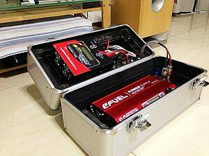

完成了,來看張全配圖
到底是看光光美、還是若隱若現的好呢?
反正今晚雙紅姐妹花陪我是陪定了......

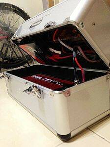

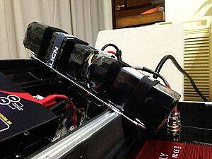

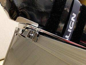

這個 700E 鋁合金充電板的L型止扣設計,剛好可以扣在箱體上蓋邊緣
完全省去充電時放置電池位置的困擾,箱子上蓋平放時電池板也能跨置在上方
實在是挺棒滴!
關箱測試/ 必要線材全塞進PL8下方
電力來源不算的話,外出一箱滿足充電器材!
完全穩固,不會掉下來

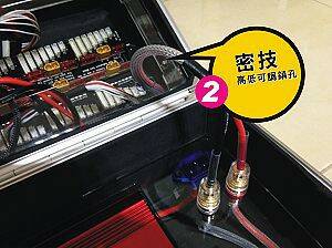

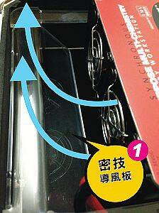

忘了告訴你小紅太風騷,這熱情無處散
所以有設計導流板!
另外因為密技2有相關所以請接著看原因.....
上蓋充電平台我4個固定點做了4mm長型孔
可以調整PL8的位置可上升、下降,足足有40mm位置可以任君選擇
所以縱使你充電器調到最底部
有了密技1的導流板,不怕熱氣流導不出來哦
