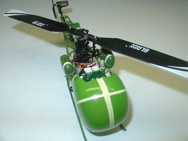

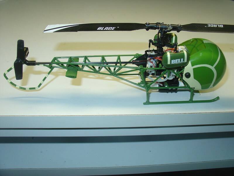

心血來潮,把多年前的LAMA西裝(華牌4B100)拿來給Blade Nano CPx穿看看~
沒想到非常合身,連固定都不用,直上就已經卡得死死的^^
原廠動力電池室內停懸3分鐘...
戶外大風下柔航道也可飛3分鐘,其實動力還夠,怕電池過放,見好就收! 本想改無刷動力,了解後發現無刷馬達比原廠左右各寬2mm,這西裝肯定穿不下><"
前面-小綠頭之前裝在solo pro上也剛好

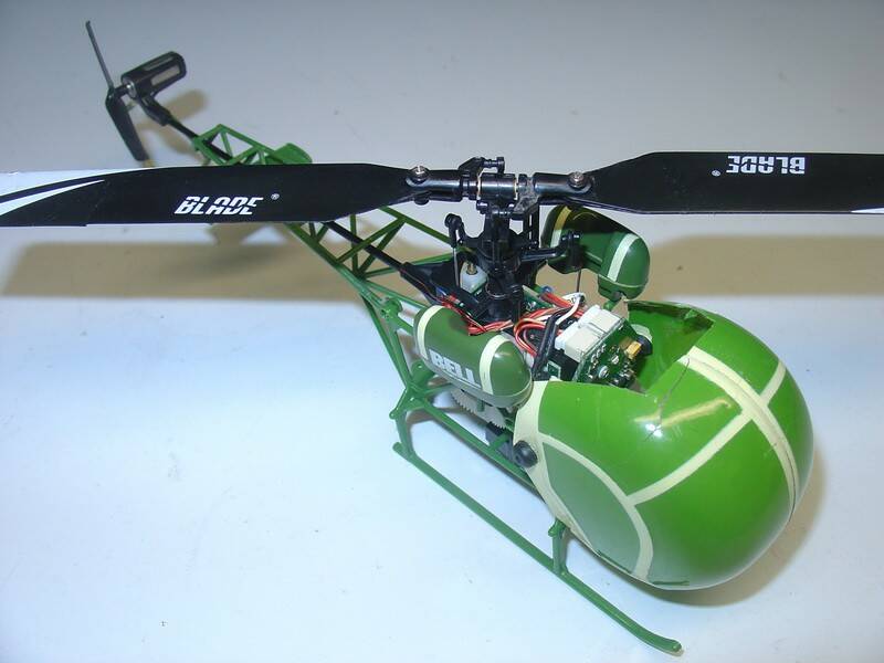

側後-尾馬剛好卡在原本裝尾無刷的位置,卡得緊緊的,沒有再固定

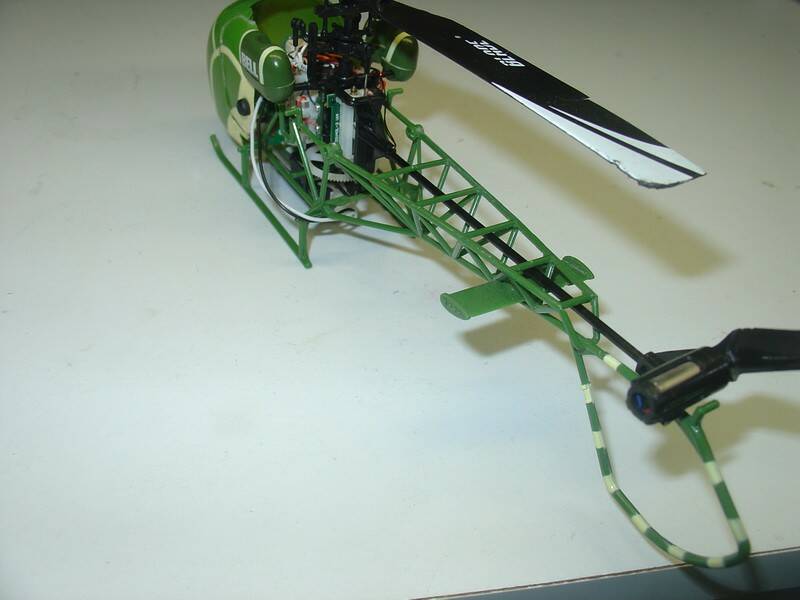

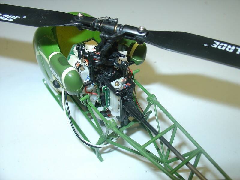

後面來一張,尾架還蠻經典的,曾經裝在solo pro上太重,但裝在Nano CP X上原廠動力柔航道還ok ... ... ... ...

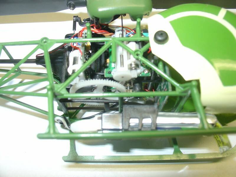

伺服器貼著支架,拉桿差一點點就碰到,動作正常

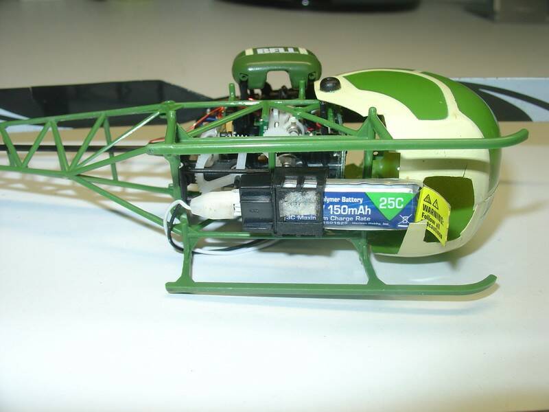

底部電池架用之前solo pro的腳架斷腳後直上,用原廠腳架應該更合,只是有不要的備料就先來殺肉用吧 ... . . ...
電池架特寫
電池架特寫
solo pro電池架比較長一點,只插後面那個孔,前面的卡在Lama架子上,電池放入後也住架子下方 ... ... ... . ...
