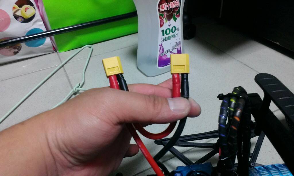

電變串聯 改xt60 前輩幫我看看 有接對嗎? 謝謝您

單顆14.8v電池適用車種少,兩顆7.4v電池可通用所有車種,低壓警報器買一個接在其中一顆電池即可

單顆4s或是6s大部分都是玩飛的在用
車子的絕大部分用串聯比較實際

sam747 發表於 2013年6月26日 07:30 PM
單顆4s或是6s大部分都是玩飛的在用
車子的絕大部分用串聯比較實際
我反而相反,我一開始也是2s、3s買了一堆
後來用了4s後就都直接只用4s的
其它的反而少用
不用在那串來串去的,且我有兩台雷虎的車,
雷虎的電池盒超小的,想串也不好串,而買4s的一顆放進去剛剛好
只是4s的風險是說,只要有一串故障,其它3串就變成廢物了
而2s的如一串故障,只損失一串好的鋰電。
但是充電方便的多,直接4s充,也不用在那用什麼分壓板

artlesstw 發表於 2013年6月26日 07:37 PM
後來用了4s後就都直接只用4s的
其它的反而少用
是啊 僅次雷虎的車
當你換其他車種就要買新電池了
所以我的G3還是用串的 不過用兩條魔鬼顫黏在蓋子上
連開蓋都不用 很方便 你可以試試看

sam747 發表於 2013年6月26日 07:41 PM
是啊 僅次雷虎的車
當你換其他車種就要買新電池了
我g3大腳也是有在蓋子上固定一個電池盒也是可以串成6s用的
但是可以說沒有在用,只玩4s
至於另一台g3是越野g3
其電池盒上蓋沒有辦法放電池(放了殼就蓋不住了,且重心太高)
所以還是只能買4s的電池來用
還好我不是喜新厭舊的人
這兩台g3我會玩很久的
