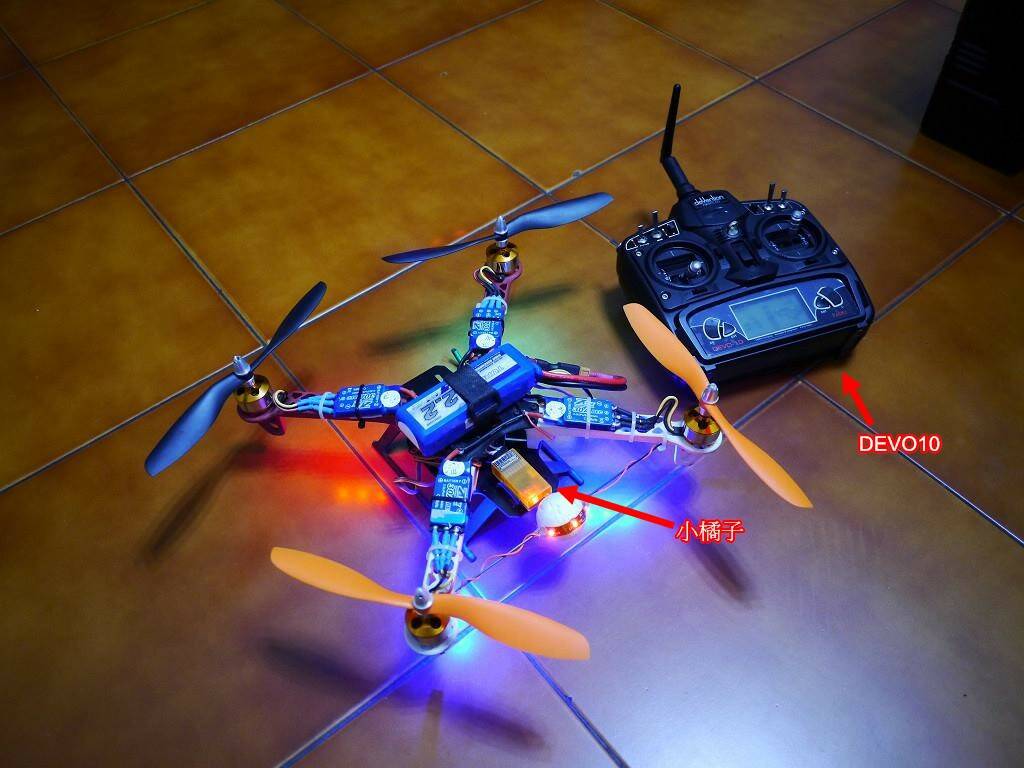

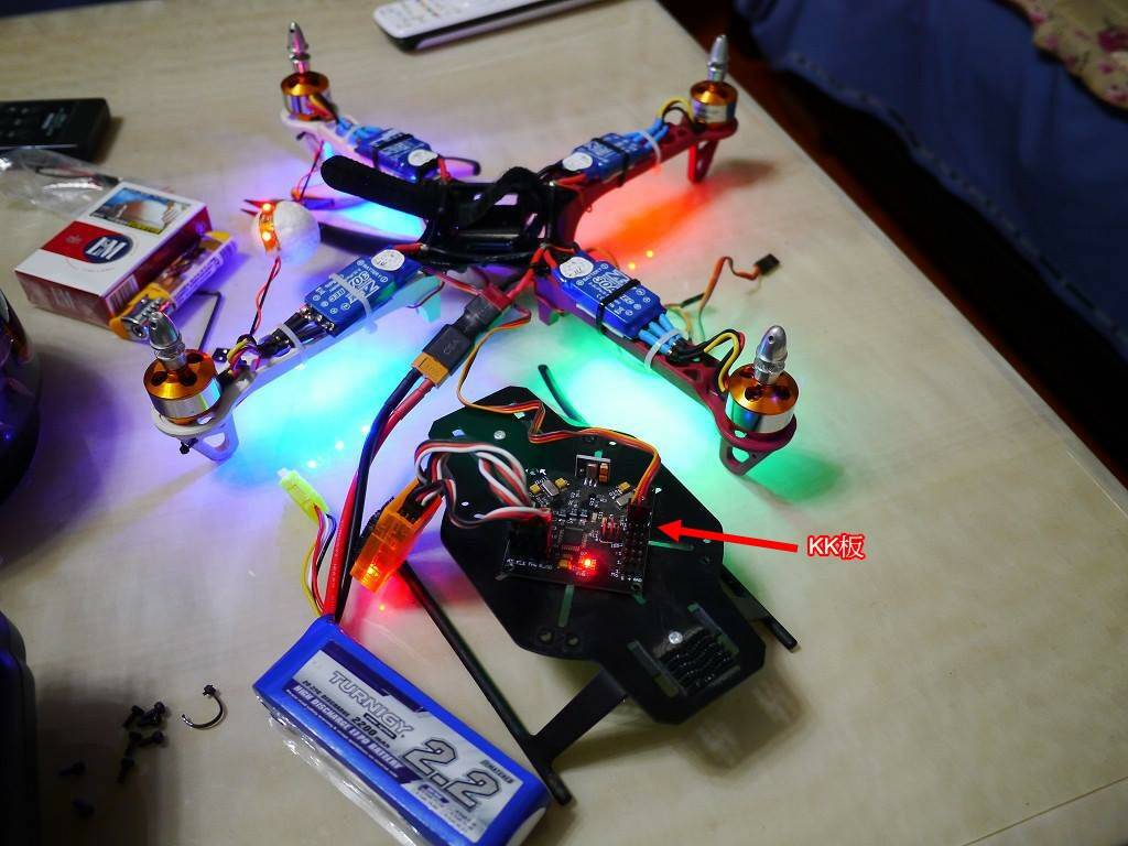

小弟最近購買一套KK飛控V2.9版本的 目前是拿DEVO10刷萬用控要控制小橘子 不知是否可行?
想問問 有用DEVO10來飛四軸的大大 是如何做設定的? 目前看遙控器有點花花的...
目前還不太會設定 所以只有組裝好 都沒上過電....

大大 可問一下你小橘子怎麼接的嗎? 市跟他上面的英文一樣下去接就OK了?
控方面的設定呢? 可否告知一下 我遙控器真的也灰灰阿=  =
真的配備都一樣 差在我的主體是550

橘子的油門接 KK 的油門, 橘子的副翼接 KK 的副翼... 以此類推把四通道都接起來
DEVO10 新建一個飛機的 Model, 不能用直昇機
四通道的舵量都設為 110% (100% 舵量太小無法解鎖)
通訊協定用 DSM2 (假設你已經刷好了 Deviation) 與小橘子對頻
對上頻之後右手撥桿打最下, 左手撥桿打最左解鎖, 以上是初始值
最後有需要的話可到 DEVO10 的混控器裡面更改各通道的對應撥桿
我是把它改為美國手的對應, 還有就是除了油門之外其他三通道都要設反向
大概就是這樣子
