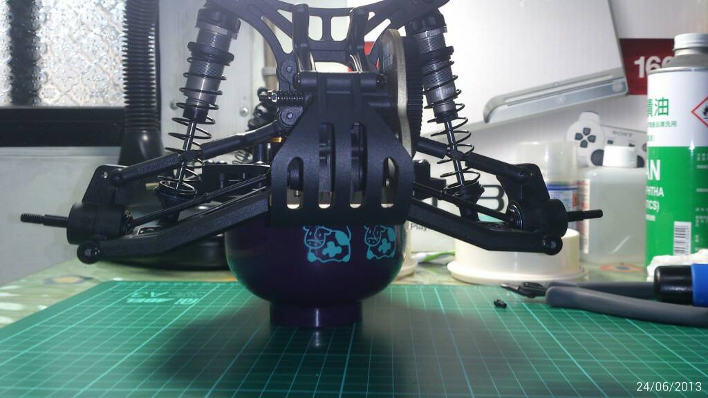

感謝各位...就在剛剛我拿一支一字的,用力敲進去,
拿老虎鉗大力的把它給轉出來了....=_=
非常謝謝各位的幫忙....!
先看圖說故事...
這張圖紅色圈起來的地方,那顆內六角黑色螺絲...
被我手殘不小心鎖到崩牙了...是內孔崩牙,螺紋正常,
這兩顆我都有點一點點極少的紅色螺絲膠,
另一邊正常取出....但接下來我再也不敢用這種螺絲膠了....
非常希望各位專業的大大....能告訴我這該怎麼辦取出來才好,
雖然不影響車子...但我還是很想把它取出來,換一顆新的。

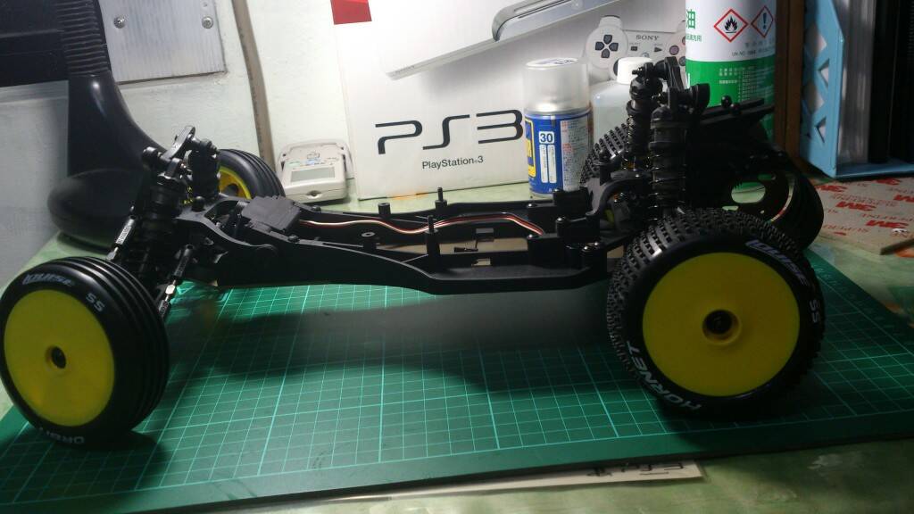

以下是一些完工的圖片

發表於 2013年6月24日 09:34 PM | 顯示全部樓層
如果沒有黏很緊,用一支一字起子用力插進去,暴力轉開
再不行就買一支小型打磨機在螺絲上切一條溝,再用一字起子轉開,像下面聯結裡面9樓那個
http://forum.align.com.tw/forum.php?mod=viewthread&tid=43820
本帖最後由 kx86h36 於 2013年6月24日 09:36 PM 編輯
刻出一條一字型的溝,再拿一字起子把它旋開~
發表於 2013年6月24日 09:36 PM | 顯示全部樓層
一般崩牙都都是用火烤螺絲 一來是溶掉螺絲膠 二來是兩種材質的讓膨脹係數不一樣 所以會比較鬆 這樣就容易取下
但是你旁邊有塑膠件 火烤容易傷到
看看大家還又沒有撇步
發表於 2013年6月24日 10:24 PM | 顯示全部樓層
找一個有洗床的朋友.2分鐘就幫你鑽洞解決了.然後在換上新螺絲就好囉!!
發表於 2013年6月24日 10:48 PM | 顯示全部樓層
說個題外話,以後別在塑料孔洞上螺絲膠了。這樣會使塑料失去永久咬合力,反而沒好處。
