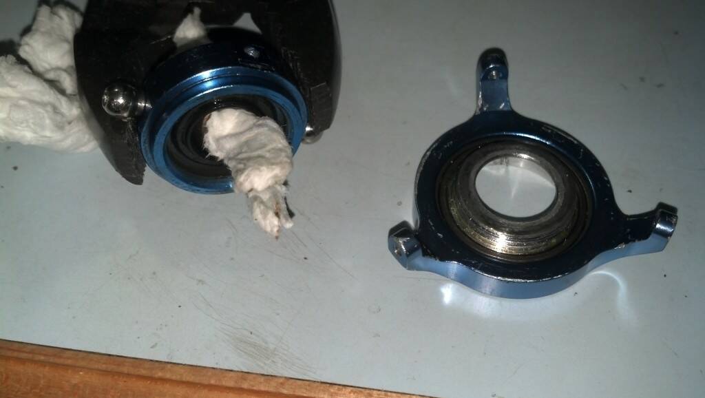

請問各位幫助.想打開450十字盤修理,背面是順時針或反時針開的。謝謝各位.

正常螺牙,順轉鎖緊,逆轉放鬆
亞拓十字盤很難拆@@
塔羅有工具可買(無法拆亞拓).

我有用那工具拆過,結果工具都歪了,十字盤是打不開,還是直接買一個新的卡實在
發表於 2013年6月24日 07:55 PM | 顯示全部樓層
我也拆過,拆到工具都掛了還是拆不下來(還烤過)
心的也不一定要亞牌的,沒比較好@@
同級機的十字盤幾乎都可以通用
塔羅工具只能拆塔羅十字盤,這種事很多人都試過><

死馬當活馬醫,搞定!!!
原來球頭螺絲是直接通魚眼塑膠,下次上膠要小心,一堆殘膠
中間穿濕紙巾保護塑膠
中間穿濕紙巾保護塑膠
用鐵烙500c環狀點加熱,報廢游標卡尺撐開旋轉
