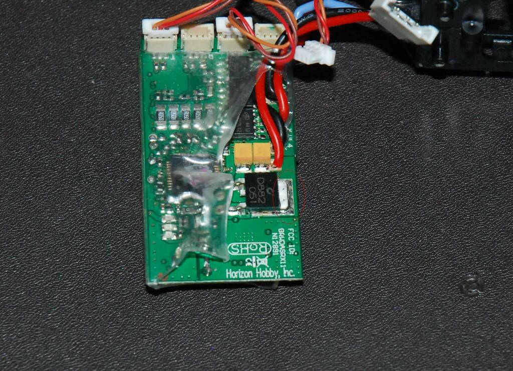

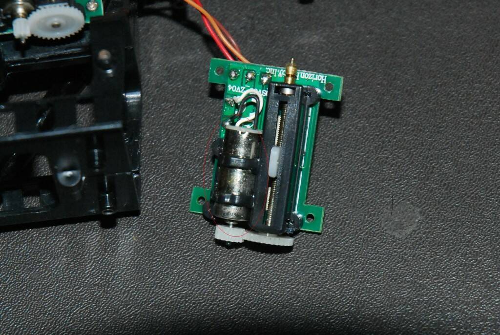

先前摔機後螃蟹夾壞了,換成金屬的之後發現鎖尾不太好,往左打煞住後會慢慢往左飄,然後再往右打換成慢慢往右飄,於是把機子停下來尾舵左右來回打,經過數次(10次內)突然尾伺服器不動,繼續搖動控還是沒反應,這時摸到尾伺服機馬達超燙,固定的塑膠都溶了,然後發現主機板透明塑膠套也容了.............趕緊斷電
重新上電後伺服器正常沒有發燙........
升空嚴重金魚尾,快速左右一次後尾巴所不住了收油門......墬機...
有大大知道原因嗎???
不知道主機板有沒有燒壞???

上電後快速搖動控,讓伺服器動作時,紅色色圈圈處會發熱...不動就不會這樣正常嗎?? ...

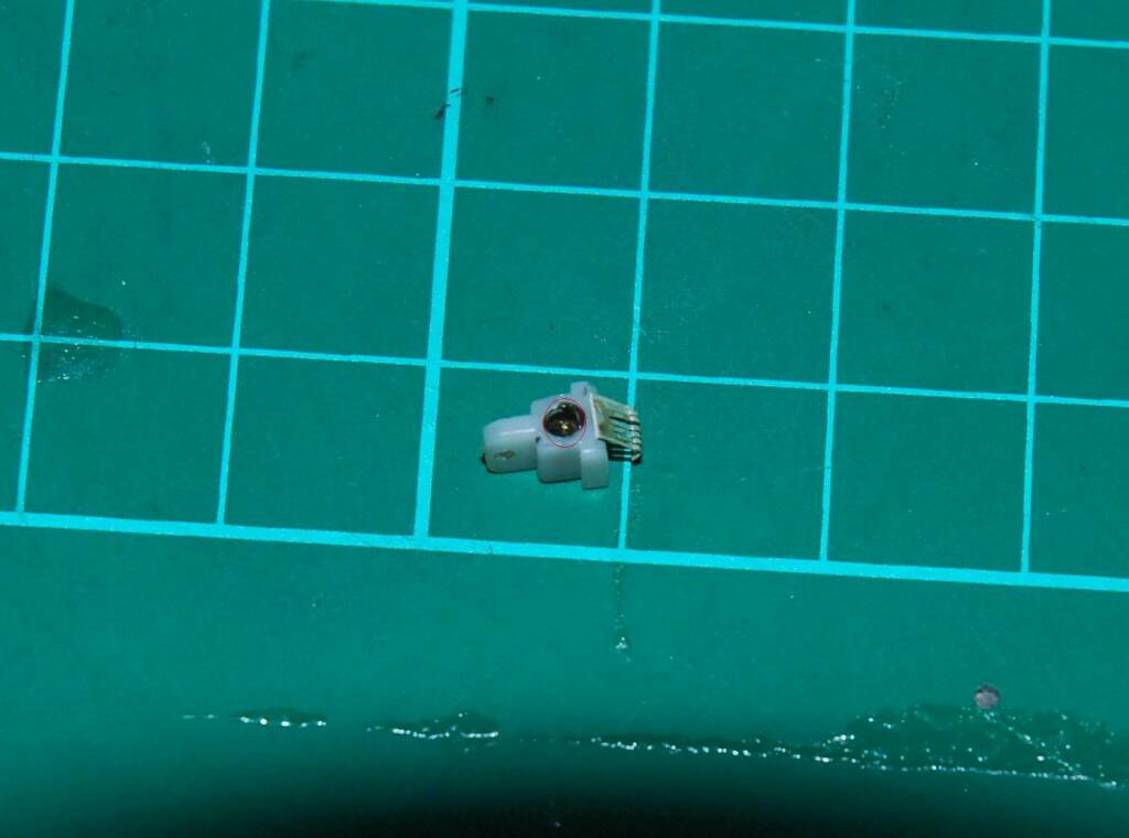

意外發現尾伺服器裡的這個東西,中間沒有金屬管,所以用久之後難怪間隙會比其他3顆伺服器大(塑膠磨損)。 ...

發表於 2013年6月23日 12:59 PM | 顯示全部樓層
這顆晶體是轉換電壓給所有伺服器運作用的,之前改金屬齒尾伺服,擺臂的長度沒調整好,造成推拉阻力過大,耗電流超過負荷就把這顆晶體給燒了。
這顆晶體開始有問題時各個伺服器運作會不聽話,晶體燒掉後所有伺服器就完全沒反應了。像您的情況要檢查一下尾部總成,後拉桿在推拉時是否有卡卡的感覺,如果有,就要查出那個元件損壞,儘早更換它,不然這顆晶體遲早會燒掉。
看一下尾齒輪箱的法蘭軸承有沒有損壞、尾橫軸有沒有歪掉吧!!
