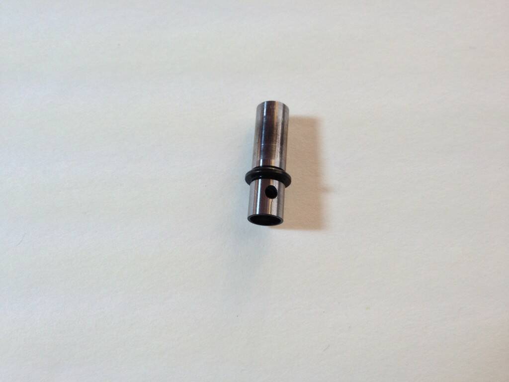

無聊機機健檢,把一些平常不會拆出來的東西分解了
赫然發現,單向軸承套竟然裂了

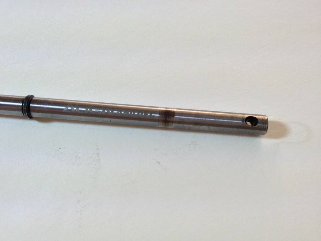

又發現主軸被軸承磨成這樣,上方沒有磨痕,下方接大齒的這處磨得很嚴重

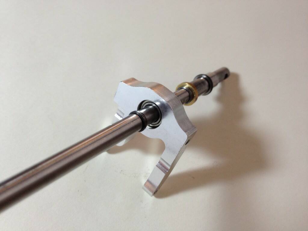

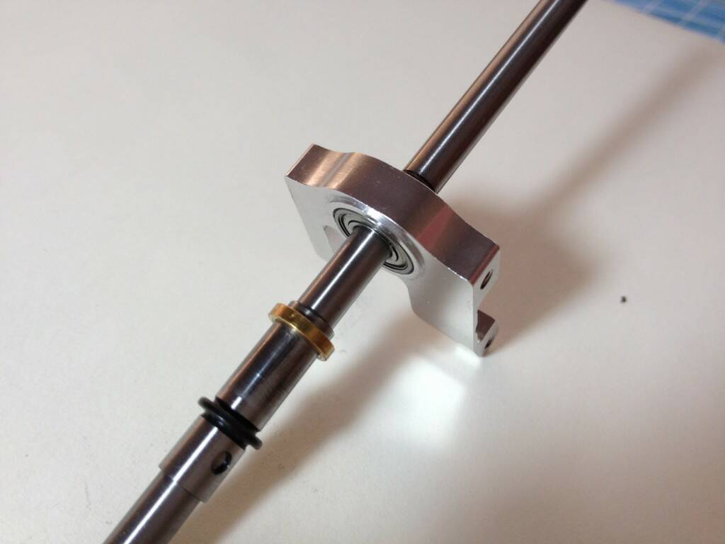

但拆下軸承座試轉,卻不覺得會卡 (有滾珠的感覺倒是...)
看來看去這軸承好像承受了不少軸向力
而且另一端沒有任何東西幫忙輔助抵抗軸向力
所以正飛時,整台機子的重量都壓在這顆軸承內圈上
這樣真的沒問題嗎...?

發表於 2013年6月22日 06:33 PM | 顯示全部樓層
您可以去網拍找冰人的改裝主軸承座,他是有止推軸承的設計
 樓主| 發表於 2013年6月22日 07:26 PM | 顯示全部樓層
棗子 發表於 2013年6月22日 06:33 PM
謝謝大大
不過看了一下冰人的止推改裝件
升降舵機位置,側邊好像沒有挖深進去
這樣要換的話要上下兩個都換囉

發表於 2013年6月22日 07:45 PM | 顯示全部樓層
我也有軸套裂開的經驗~換掉就好沒有必要花更多錢在改裝上面~換掉後就沒在裂過了~記得軸套螺絲不要鎖過緊就是了!也許是鎖太緊造成裂開滴~
發表於 2013年6月22日 08:31 PM | 顯示全部樓層
主軸被軸承磨傷是單向墊圈太厚造成的
450的軸套裝上主齒座再上單向墊圈就能看到墊圈比軸套高,上機後就會單向軸承外殼抵住墊圈,墊圈再抵住主軸承內圈,所以主軸空轉下主軸承沒跟著轉就會磨出那個傷
解決方式就拿沙紙把墊圈磨薄讓單向軸套直接抵住主軸承就行了
 樓主| 發表於 2013年6月22日 08:46 PM | 顯示全部樓層
no1taxi598 發表於 2013年6月22日 08:31 PM
主軸被軸承磨傷是單向墊圈太厚造成的
450的軸套裝上主齒座再上單向墊圈就能看到墊圈比軸套高,上機後就會單 ...
大大的意思是,這傷只有大齒盤不動時才會磨出來
飛行中是一起轉動的嗎?
如果是的話好像就不用太擔心了
只是比較擔心軸承受軸向力的問題
但也奇怪,不是說軸向力對這種軸承很傷嗎
飛了百來趟好像依舊很健康
還是因為我飛行技巧太菜,這點軸向力死不了…
