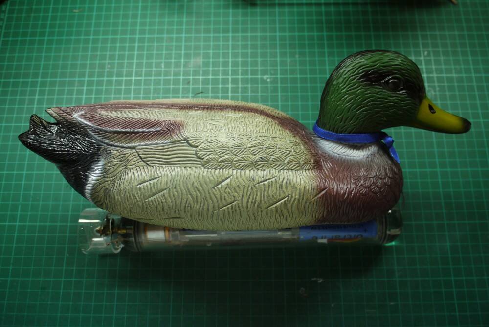

昨天收到鴨子後馬上就動手術, 它要做器官移植的手術,原來底部的那根一點也不管用,要換大隻的又猛一點的。
手術的過程你們不會想看,原來的那隻也不用看。
直接看動完手術的照片。
底部用雙面膠粘上一片底座,底座上有一根鋼釘,不不是木釘才是,這是為了要安裝新 LP 用的,鴨的底部接縫還鋪了兩層玻纖布加強底部的強度。
怎樣,帥吧!
LP 夠大隻了,還是電動的應該能夠撐很久,才能完成努力繁殖後代的任務。
脖子上綁好蝴蝶結宣告這是有教養的鴨不是野鴨,其實是為了遮天線用的,還有能夠在鴨羣中認出哪隻是自己養的。
最後來張特寫圖:
