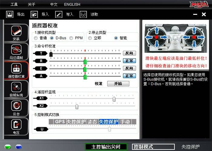

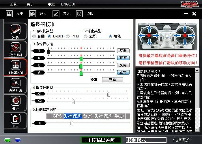

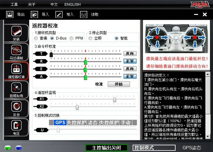

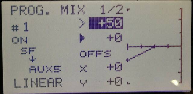

遙控器為 Futaba T8FG,使用 SBUS 與 NAZA 連結。
DJI NAZA 為 V1 版, 韌體 :V2.02
指定 SG 三段開關作為切換 GPS,姿態,手動三種模式。
指定 SF 二段開關作為切換 正常,返航模式。
當 SF 二段開關切於正常位置時, SG 可做 GPS,姿態,手動切換。
當 SF 二段開關切於返航位置時, SG 無論切於何種模式,皆為返航模式。
SG: GPS SF:正常
SG: GPS SF:正常
SG: GPS SF:返航
SG: GPS SF:返航
SG: 姿態 SF:正常
SG: 姿態 SF:正常
SG: 姿態 SF:返航
SG: 姿態 SF:返航
SG: 手動 SF:正常
SG: 手動 SF:正常
SG: 手動 SF:返航
SG: 手動 SF:返航

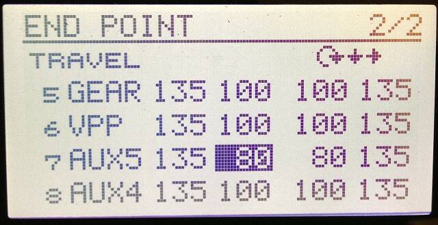

控制模式切換為 CH7(AUX5)
控制模式切換為 CH7(AUX5)

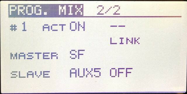

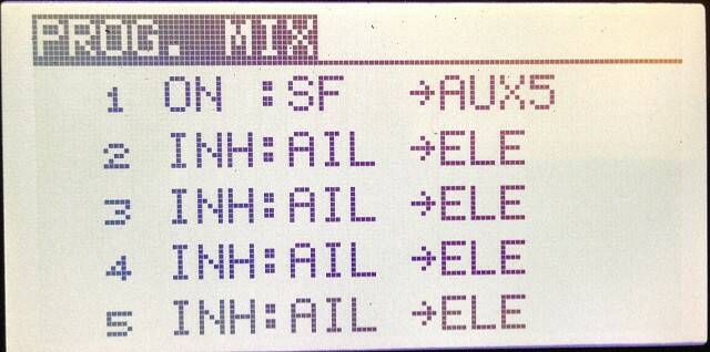

使用混控 #1
使用混控 #1
SF 正常位置設 +0, 返航位置設 +50
Master 選 SF 開關, Slave 選 AUX5

這不只是想法喔! 已經實驗成功了.
