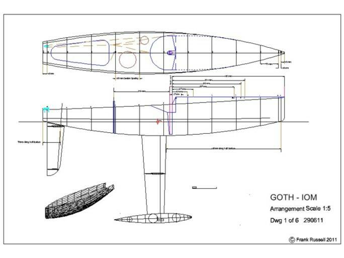

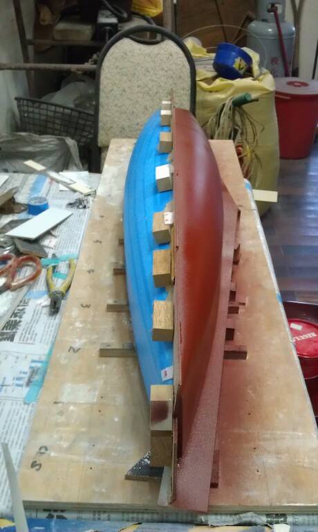

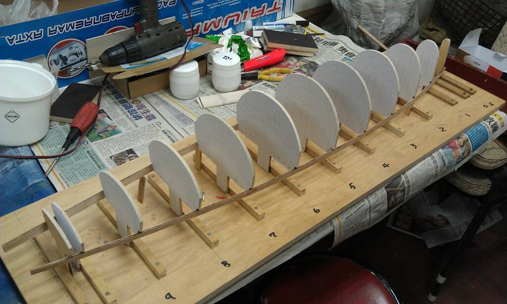

拜估狗大神所賜..線圖與設計圖在網路上都可以很輕易的找到..

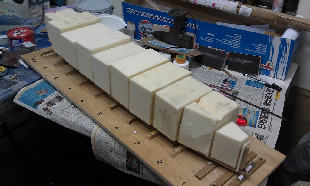

先將線圖貼在隔板上..裁切好的隔板依照這計圖的隔版間距固定在底座上
隔版與隔版間塞入高密度發泡板...

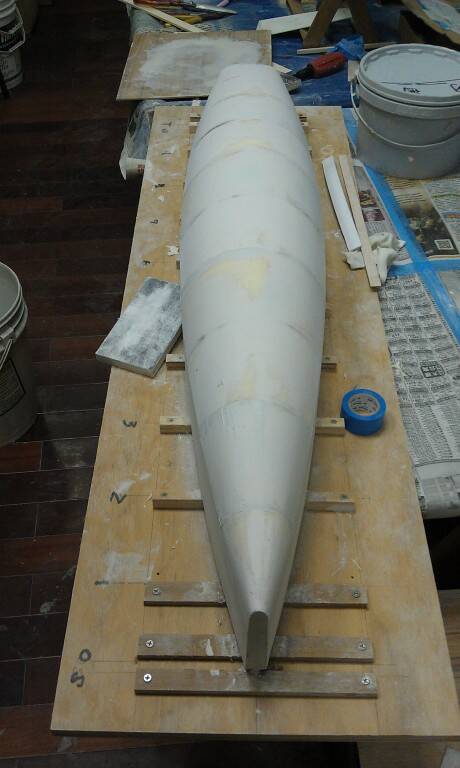

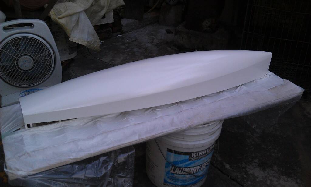

初步打磨成型後積上一層編織毯...

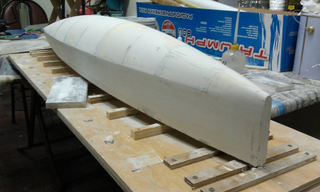

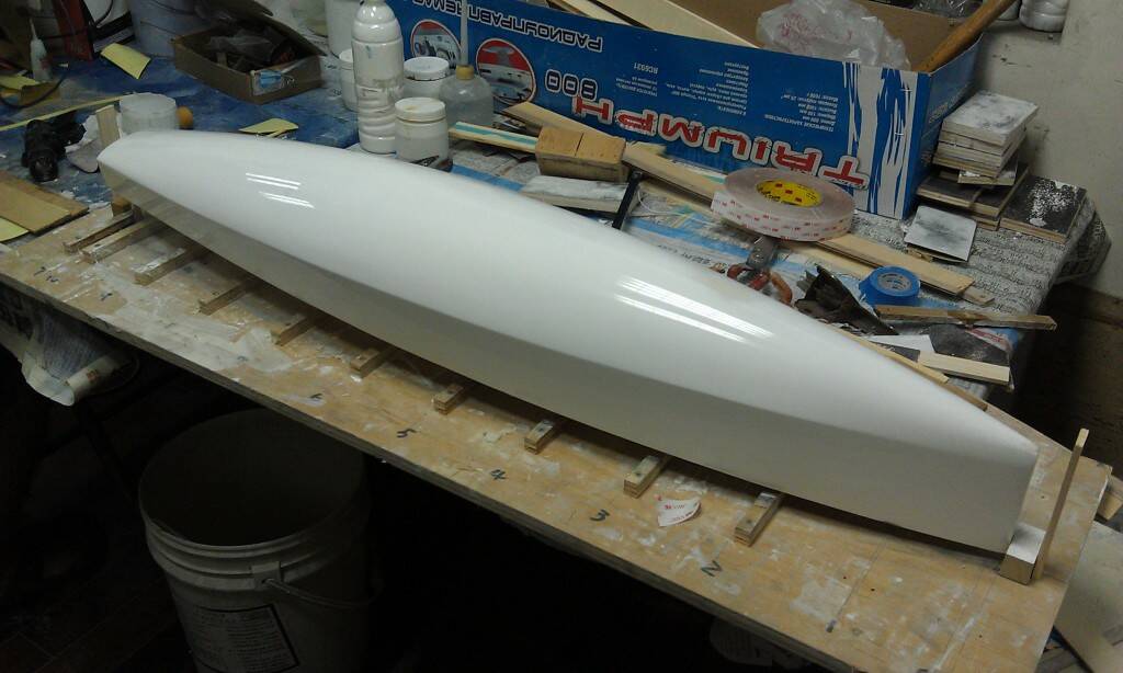

開始補土打磨船體...

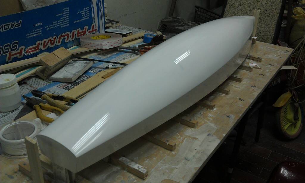

打磨修順後的船體....

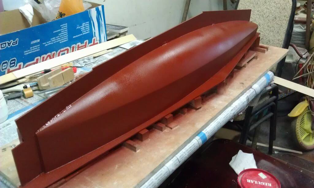

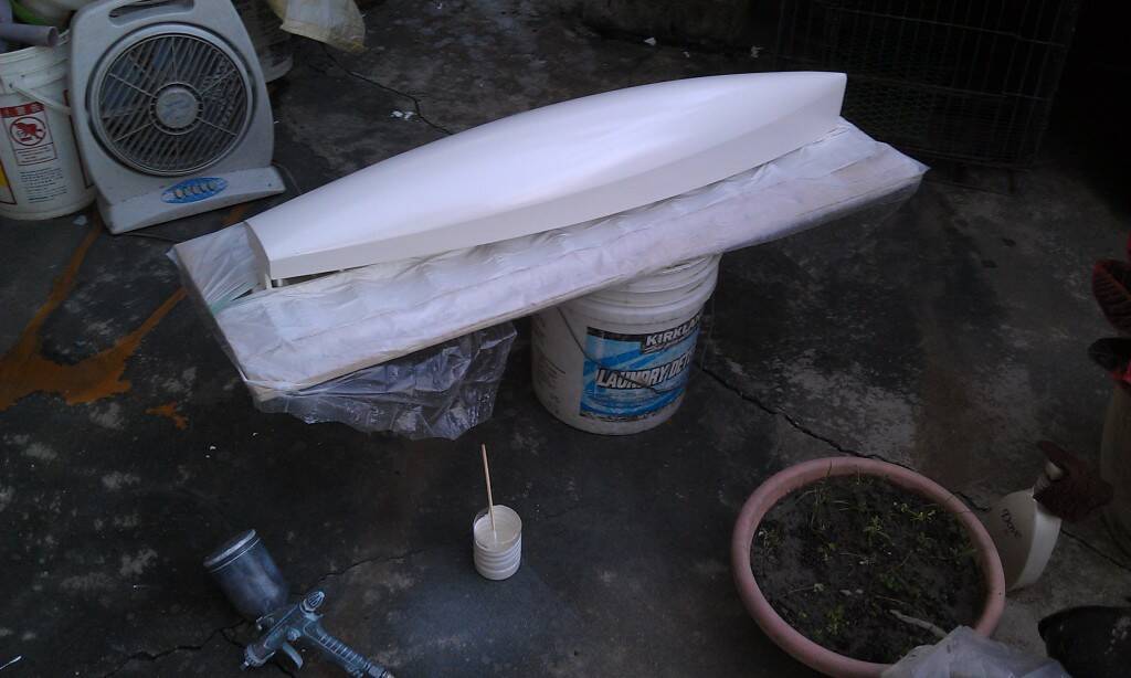

噴塗上膠殼....
等待膠殼硬化...
硬化後的膠殼水磨打蠟後就是母模成品了...

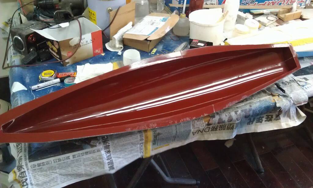

接下來要開始翻製模具了...

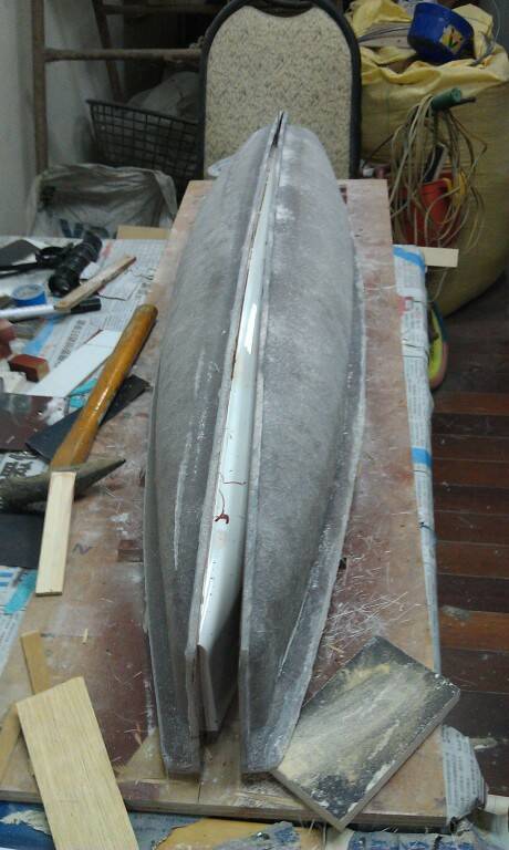

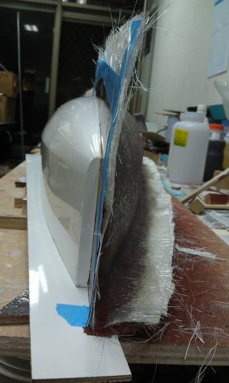

船體打上分板...
打好分板的樣子..
先噴上模用膠殼....
一半噴上模用膠殼...

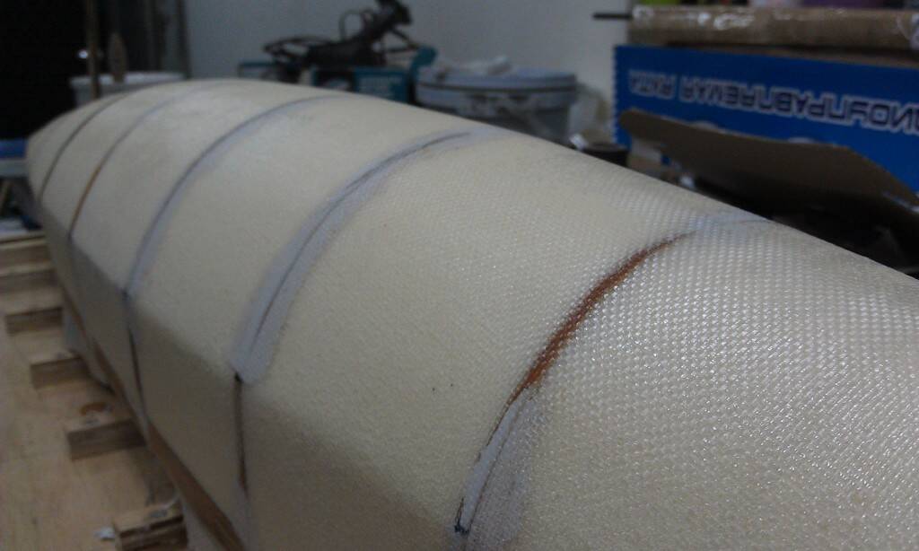

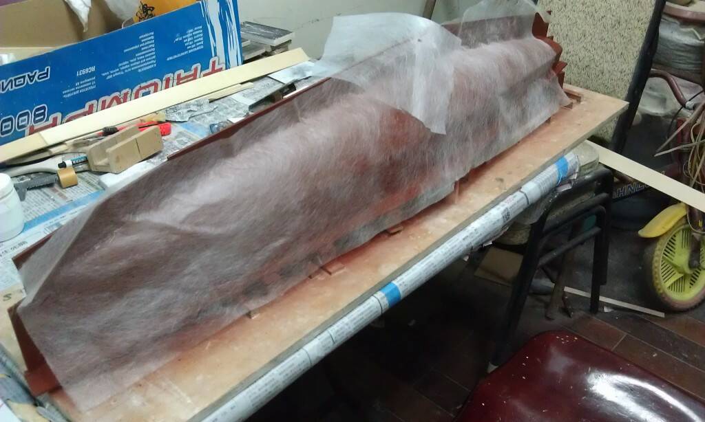

膠殼硬化後先積上一層稀薄毯...
再繼續積上300玻纖毯.....
積層積到需要的厚度後拆下分板...
做好一半模具的樣子...看起來很像怪頭

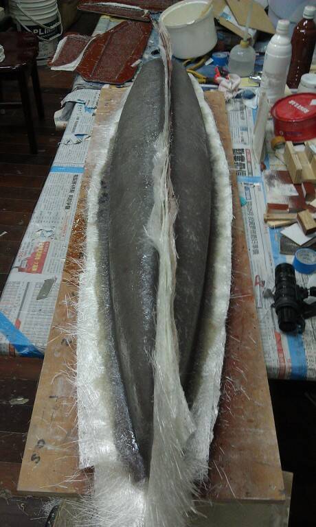

積層完畢...等待硬化
硬化後切除掉多餘的玻纖...

有模具後就可以開始印製船體啦!!
先把模具合上...鎖上定位螺絲
積上兩層玻纖編織毯...硬化後先黏上巴沙木條
成品離模..
