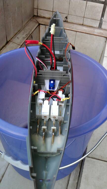

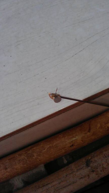

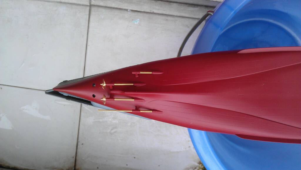

我沒做過船的模型

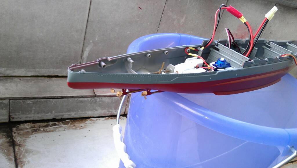

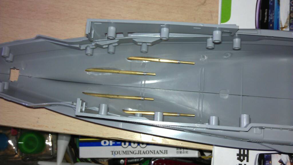

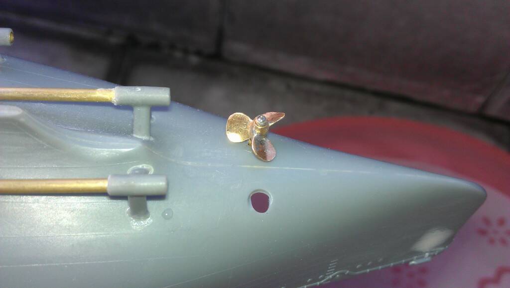

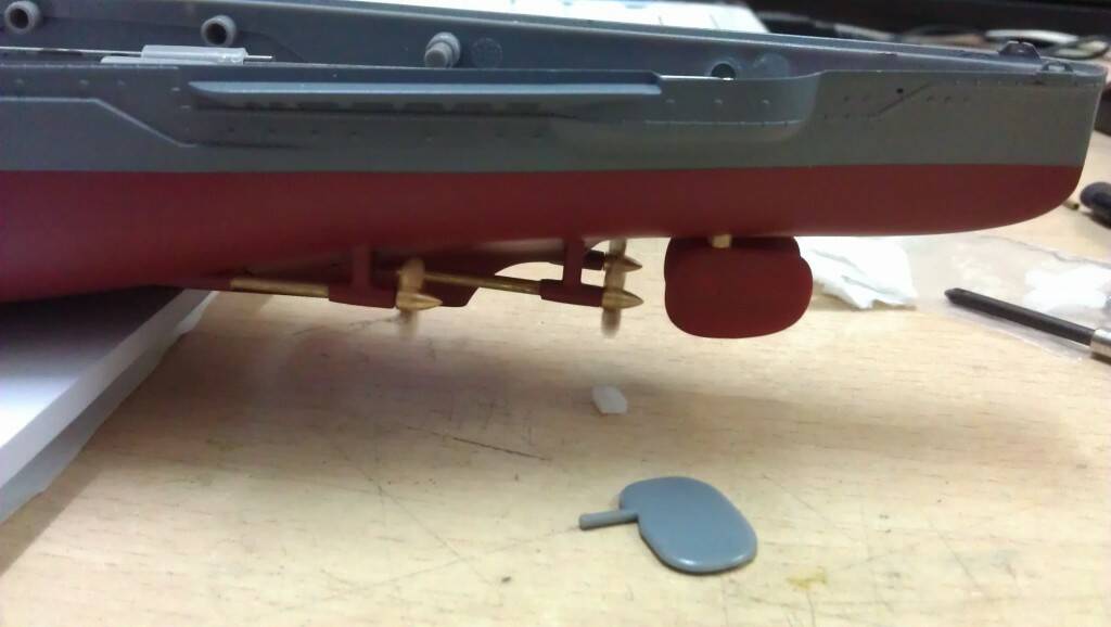

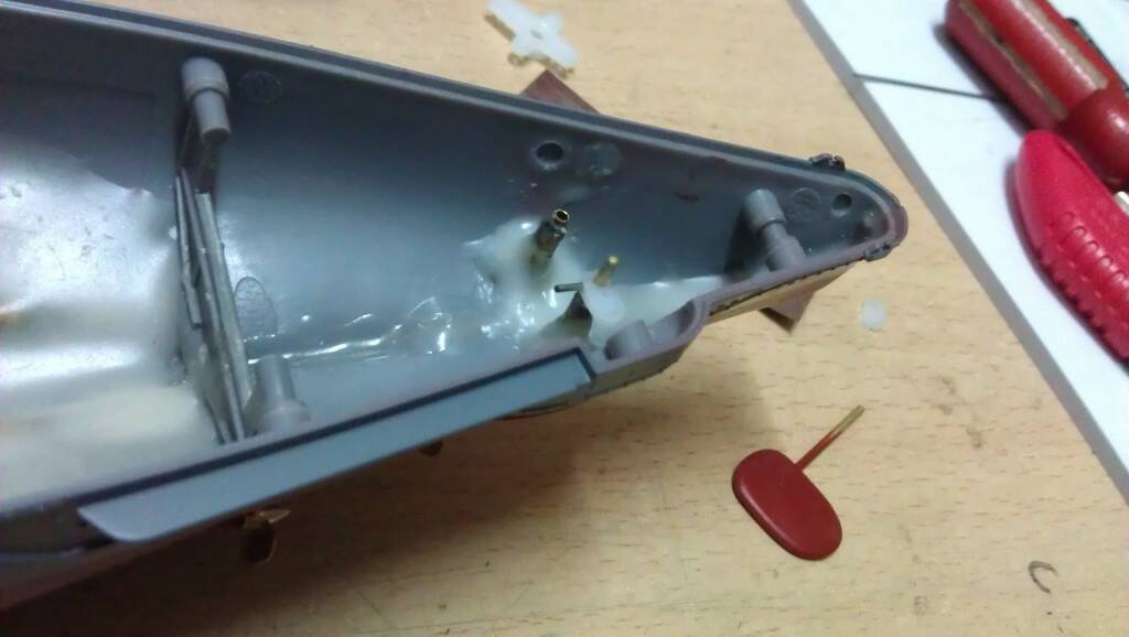

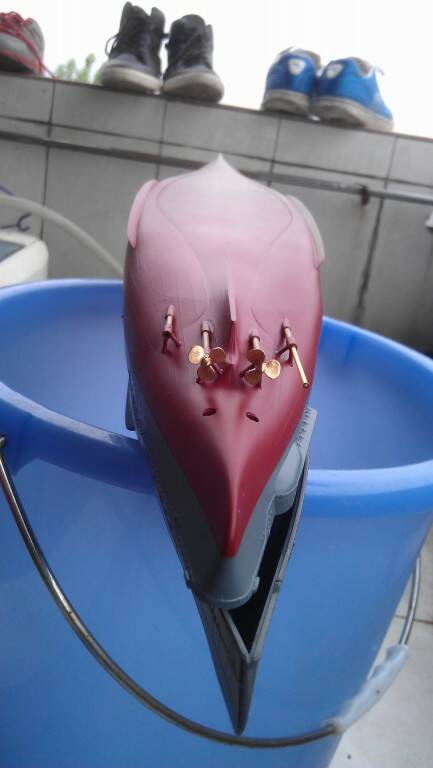

我一直有個疑問

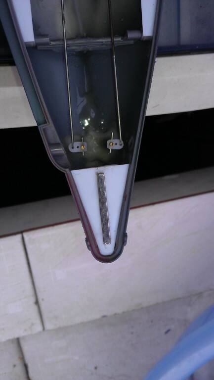

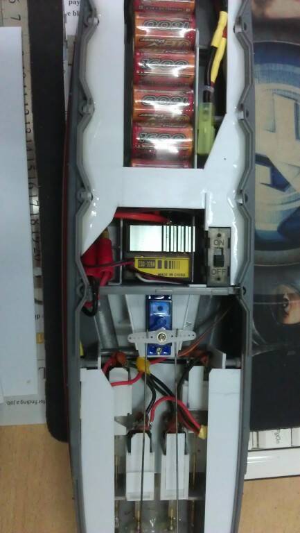

要如何防止水從傳動軸與船身的環形間隙滲入?
難道是在內部塗上一大陀的凡士林?

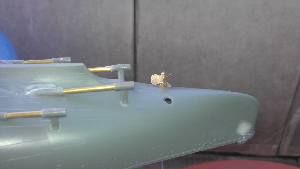

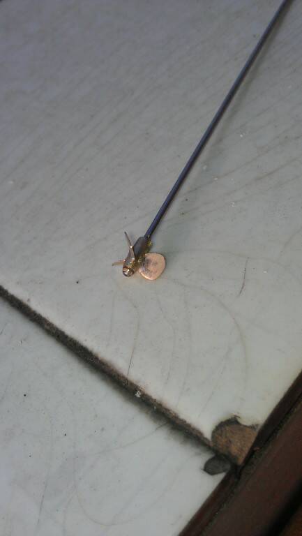

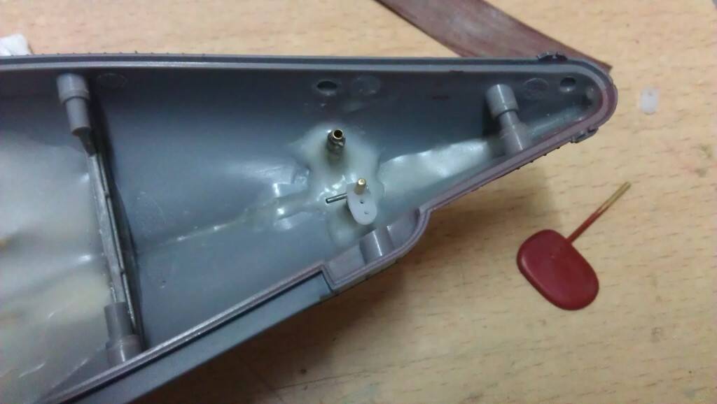

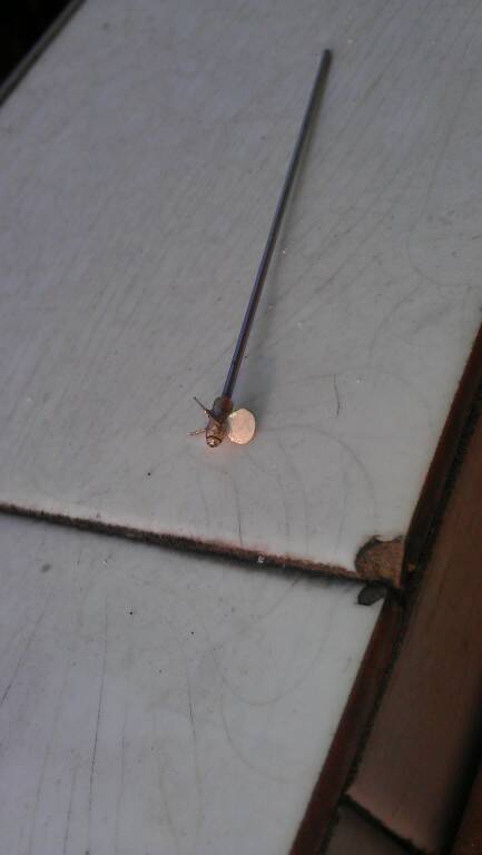

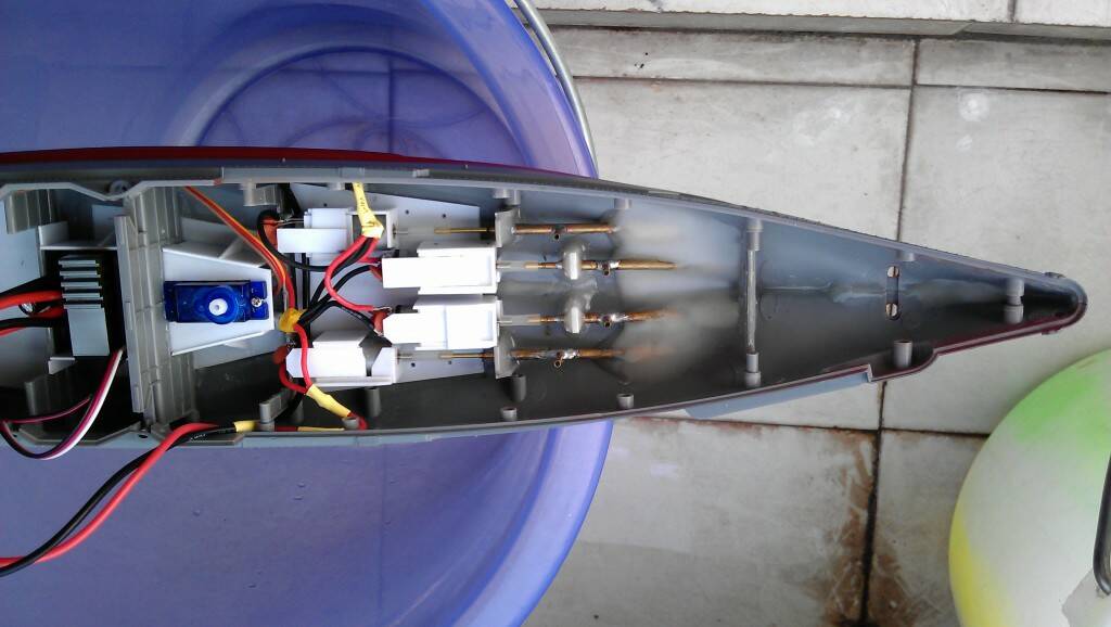

 樓主| 發表於 2013年6月19日 10:28 PM | 顯示全部樓層
adamwu1997 發表於 2013年6月19日 09:58 PM
謝分享
我沒做過船的模型

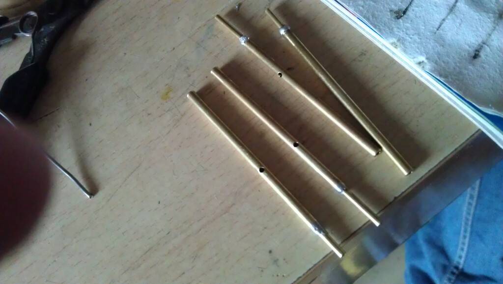

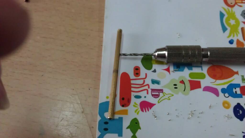

我一直有個疑問
我一直都是用铜管做轴套来防水。比如这只扶桑的轴套是用两种铜管做的。两端是外径2mm内径1.6mm的格里芬铜管,中间一段粗的是外径3mm内径2mm的铜管。轴采用1.5mm直径的nagashima铜棒。粗的那根铜管中间有钻孔然后再在孔上焊接一根注油管,一般用汽车使用的润滑油。(不能用钙基的滑油)。这样就不会漏水了。还可以随时加滑油。轴与轴套之间的缝隙最好不要超过0.1mm。
