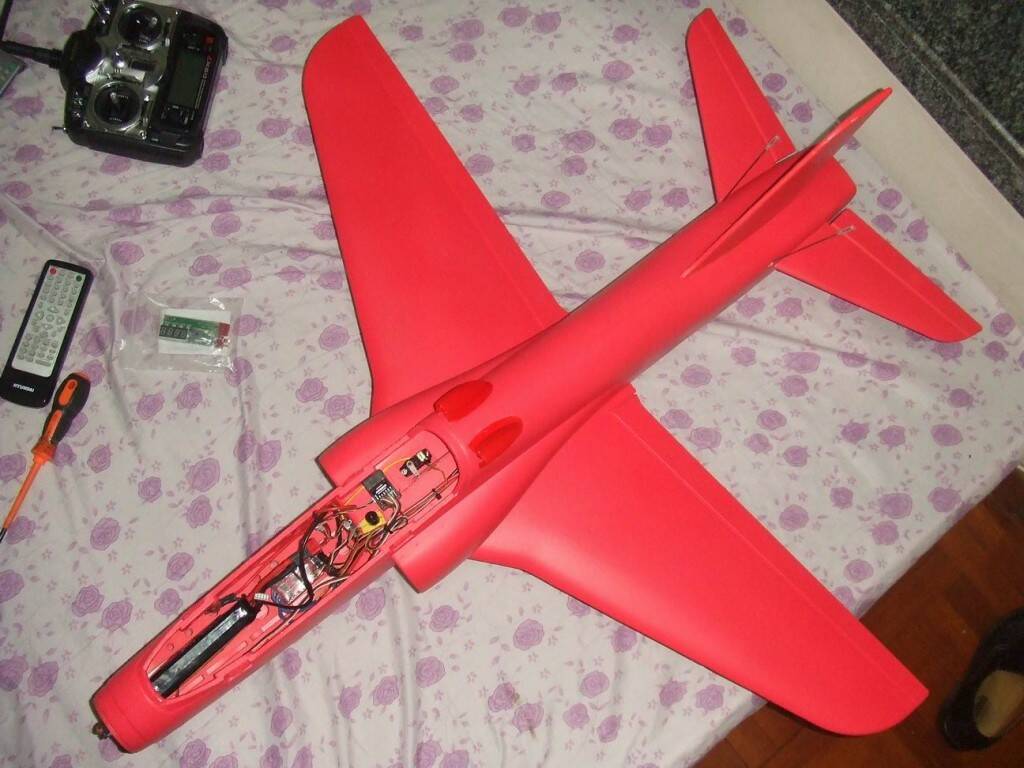

我正裝組一台紅箭差不多完成, 但說明書沒有說重心位置. 請問各大大有沒有人知道. 謝謝!
另外我在地上把機按著, 把油門推至100%, 電流大約17A. 請問正常嗎? 動力設備為70mm duct fan, 3 cell 2200mah鋰電, 無刷不知道多小KVA(因買了很久忘記了).

建議吃14.8的比較有力喔
不過只有17A那真的是很詭異
如果你電流測量的沒錯..我估計應該飛不上去吧
11.1的動力我飛過一次就換掉了...
很軟力......

請問如果用3cell, 70mm duct fan耗電電流應該是多小A? 昨晚我試用4cell, 電流大約21A. 動力亦大了好多. 但如安裝4cell飛機變得很重. 請問如用4cell應該用幾多mah的鋰電?

3S/4000/35A 以上
4S/3000/32A 以上
