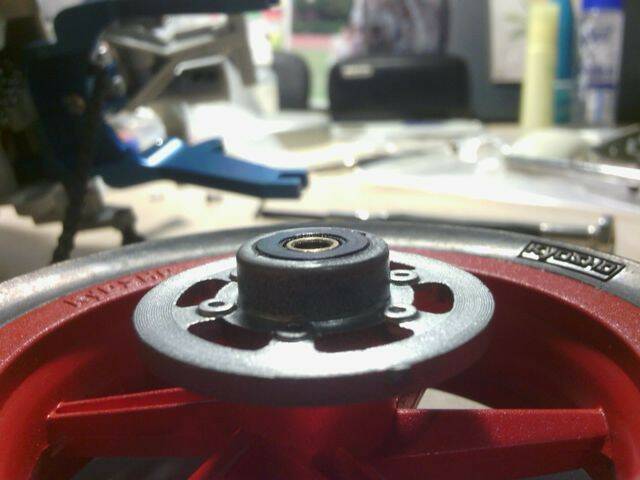

請問 Kyosho NSR500 後輪用止推軸承會比較好嗎? 因為若後襬臂改用GPM金屬的話,鎖輪軸的地方不是孔而是開叉,勢必兩個螺母要逼緊輪胎才不會掉下來。這樣軸承要承受壓力所以想問各位先進用止推軸承會不會比較好?

謝謝回覆。
我的問題是不管加不加墊片,若輪軸兩個螺母必須逼緊那麼兩個軸承就必定會承受軸向壓力,那麼在此處選擇止推軸承應該比一般軸承更適合,這樣的想法對嗎?
發表於 2013年6月12日 07:57 PM | 顯示全部樓層
依我來說,我沿用那支中空軸心,那支軸心的長度大軸承配合起來的寬度,只要在m3螺栓兩端加個薄墊片,這樣對軸承就不會造成軸向的壓力
 樓主| 發表於 2013年6月12日 08:50 PM | 顯示全部樓層
steven_hung 發表於 2013年6月12日 07:57 PM
依我來說,我沿用那支中空軸心,那支軸心的長度大軸承配合起來的寬度,只要在m3螺栓兩端加個薄墊片,這樣對軸承 ...
嗯,這正是我問題的癥結,那根銅管和軸承幾乎一樣高,如圖輪胎是原廠未改的情況,改軸承後狀況應該一樣。這樣加墊片反而與軸承磨擦,螺母逼緊亦造成軸承壓力,除非銅管要長一點。我用原廠後擺臂螺母都不敢鎖太緊,還是我哪裡裝錯了?
發表於 2013年6月12日 09:30 PM | 顯示全部樓層
byrony 發表於 2013年6月12日 08:50 PM
嗯,這正是我問題的癥結,那根銅管和軸承幾乎一樣高,如圖輪胎是原廠未改的情況,改軸承後狀況應該一樣。 ...
後軸的螺帽是防鬆的.並不用鎖到緊.只要鎖到後輪左右搖動無間隙即可.因為後軸會被鍊條拉住.所以不用擔心會從搖臂開叉處掉出
