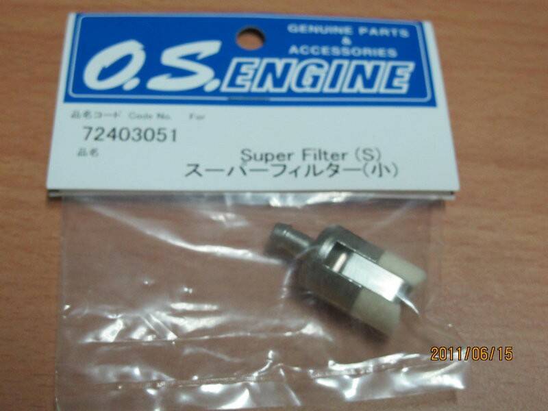

油管要換成汽油專用管  用矽膠管很快膨脹泡爛
重錘
要換成 os 出的  OS WALBRO 羊毛過濾器 防氣泡 重錘
