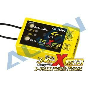

用devo8 s  可以刷控 操這顆嗎  3GX MRS無平衡翼系統組  是不是就直接控了  不用再加接收器
是這樣嗎? 資料圖片截自網路
搭配3GX MRS最新型無平衡翼系統,內建全S-FHSS 2.4GHz系統,支援Spektrum DSM2/DSMX或JR DSM2衛星天線與遙控器來對頻使用,具備接收機的功能,設定方式更簡單、更直覺,針對T-REX 250 PLUS DFC飛行性能最佳化,展現比以往更穩定、更符合絕大部分人的操控手感。

我記得這是給福他爸系統使用的!刷機可以用小耳朵支援吧!如不對請糾正!

我以為刷了 DSM2/DSMX  以後  這顆可以收的到  還要加衛星阿.....

我要的配置.......就手上有250dfc 一台   8s控一支   想扔出去的RX2703HD 2顆..........所以才會想買一顆裝250

這顆3GX MRS本身只接收服他爸系統,若要DSM2/DSMX就必須外掛小耳朵了。
不過也還好,一顆衛星最便宜不到200元不是嗎!?
