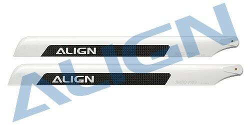

目前看到三種槳
325 PRO
325 PRO

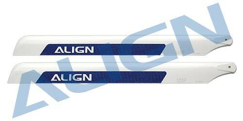

325F
325F

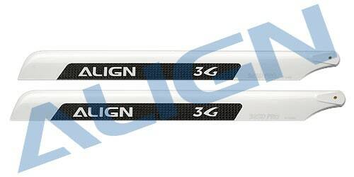

325 3G
325 3G
請問它們到底有什麼差異?
因為每個介紹都寫【配合獨特的成型技術,大幅提升改善小直昇機飛行穩定性與抗風能力及旋翼的抗扭曲性,適合劇烈的3D飛行
還是純粹只有塗裝不同?

就之前 RCmania 鐵漢大的測試, 個人的理解是,
3G槳 比一般槳重心更向前(破風面), 所以更穩定,
因為 3G 系統是偏向不穩定的,
所以3G槳用在 3G 系統有穩定的效果.
一般槳用在 3G 系統反而沒有穩定的效果.
但都是 3D ok 的.
原理是如此, 但不知道亞拓是這樣的設計嗎?

標上3G的槳配重稍微重一點,重心也往外一點,所以在無平衡翼的配置狀態中會增加機體的穩定性,在實際使用上的差別還蠻明顯的。
沒有標示3G的一般都是建議有平衡翼系統用,有平衡翼的旋翼頭,用上述任一種的手感都差不多。
亞拓的 B 槳,通常只是塗裝瑕疵,使用起來基本上平衡與強度都沒有任何問題。
