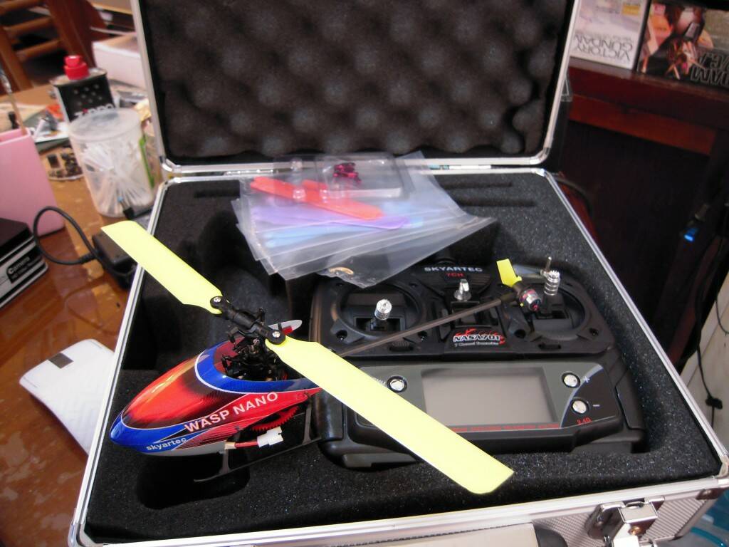

期待已久WASP新版的NANO CP終於收到了,這次預購廠商送不少東西,四組不同顏色的主尾槳以及金屬主槳夾與擺臂.感覺原廠很有誠意.一收到就馬上把主尾槳換成螢光黃的.
這次感覺上原廠已經把舊版我遇到的問題都作了升級,腳架比較結實(摔了幾下完全沒事),機身也比較硬一點,不會像上一版軟趴趴的,主軸跟定位環都是金屬的.
飛起來感覺無刷馬達超有力的,而且不會像mini cp一樣飛沒三分鐘就不行了,舊的380mAh電池也能飛個七分鐘以上,不能飛時電壓只剩3.4V.

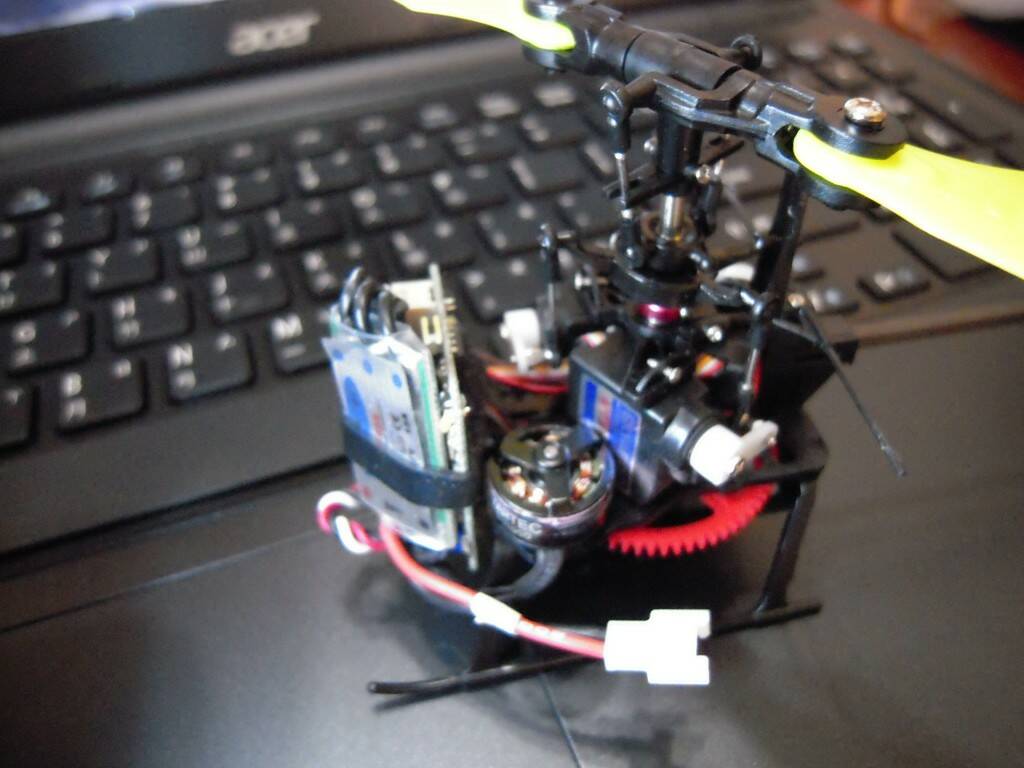

目前只有發現一個小小的缺點,就是機頭罩不小心會接觸到馬達,因為是外轉馬達所以會有摩擦到的機率,照片上可以看到明顯的刮痕,也還好有刮痕要不然我還以為只是馬達聲音大而已,飛行時間沒有差太多,只是起飛油門加個5%左右.所以飛一段時間後才發現的.
幾個小缺點:沒有附固定機頭罩的橡膠圈,還有右邊的頭罩固定柱太鬆了,必須用點膠才能固定. 另外非贈品部分的尾槳是舊版的,可能是趕著出貨,一點小小缺失是難免的.但是瑕不掩玉,這台實在太物超所值了.SKYARTEC這家公司很難得願意不斷進步,聽取客戶建議又不會隨便抬價,實在值得一推再推的.

建議大大電源插頭改到另一邊
然後無刷馬達線弄平一點頂住頭罩側邊可能就不會磨擦到了
發表於 2013年6月8日 07:52 PM | 顯示全部樓層
恭喜w大也加入WASP NANO CP 無刷的家庭.小弟也是今天下午才去領取無刷單機.你的機殼會去磨到馬達的問題.我剛也詳細看一下我的機仔.兩處大約還有0.3的縫隙說..您的機殼有可能時裝箱壓擠變型嗎?不然就如我師a說的把無刷馬達電源線拉出頂住,看可否能解決這問題..!

感謝兩位大大的建議,因為之前都會儘量把機頭罩往內收讓機體感覺瘦一點,注意一點裝其實也不會碰到.說明書上面提到的的自動倒飛功能,雖然也有註明暫不支援無刷式表示以後可能會支援嗎?之前不知哪看到說新版可以設定倒飛時遙控前後不需顛倒.這對我這種肉腳來說練習倒飛應該可以降低摔機頻率.這部分說明書沒看到.
