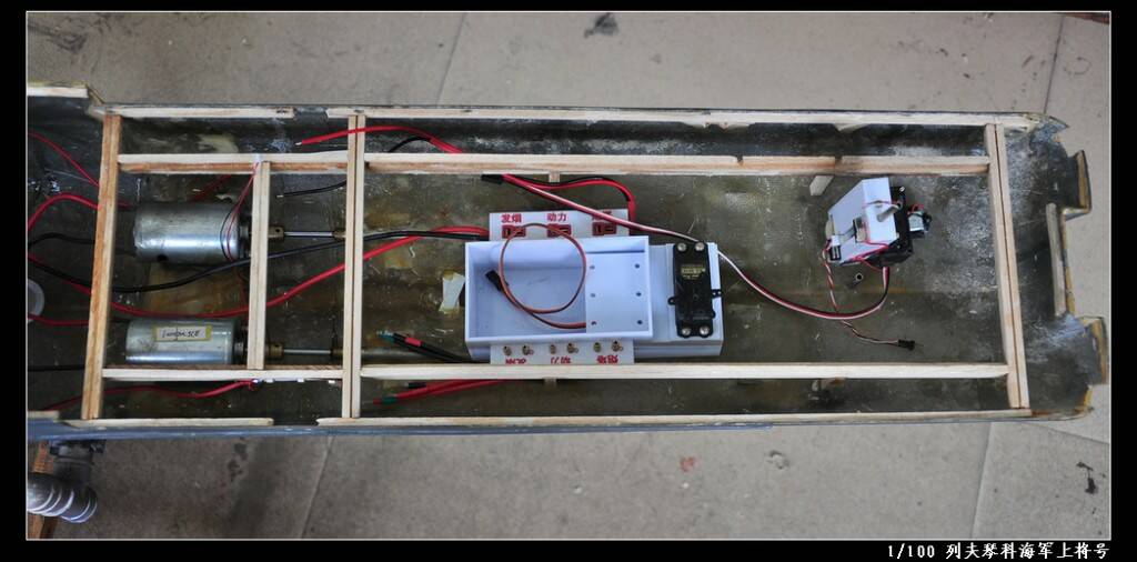

这次介绍的是1/100 的俄罗斯列夫琴科海军上将号大型反潜舰 ,属于无畏一型反潜驱逐舰,也被称之为勇敢级。
使用方舟模型的新版套材制作,细节提升了很多,光是PE就是13张之多,足足1公斤。

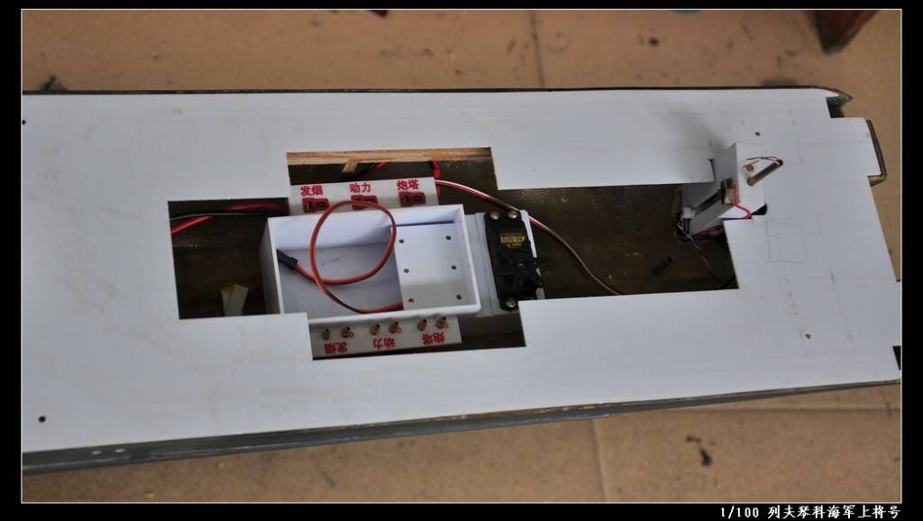

我做的这条的船体之前是已经动工过的,所以我到手后只是拆了甲板,重新做,动力部分还是沿用之前的
可以看到后面的设备舱和一个特殊装置,详细之后介绍

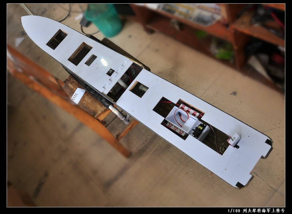

和甲板假组的样子
这条船也要做灯光,舱室照明就用LED灯带了,这个操作方便
后部盖上甲板后的样子

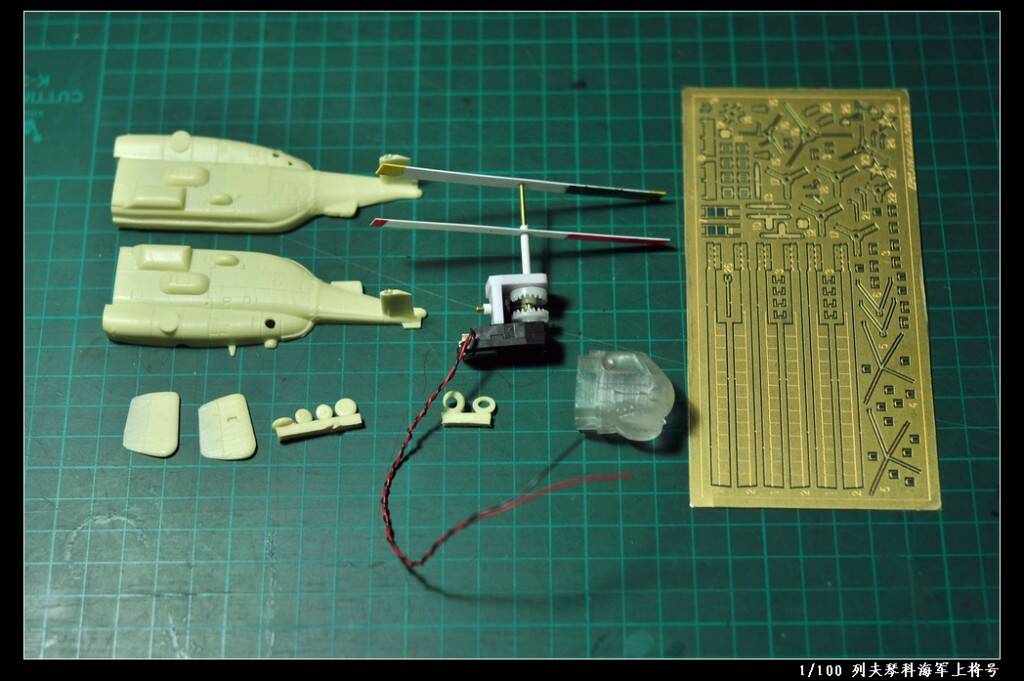

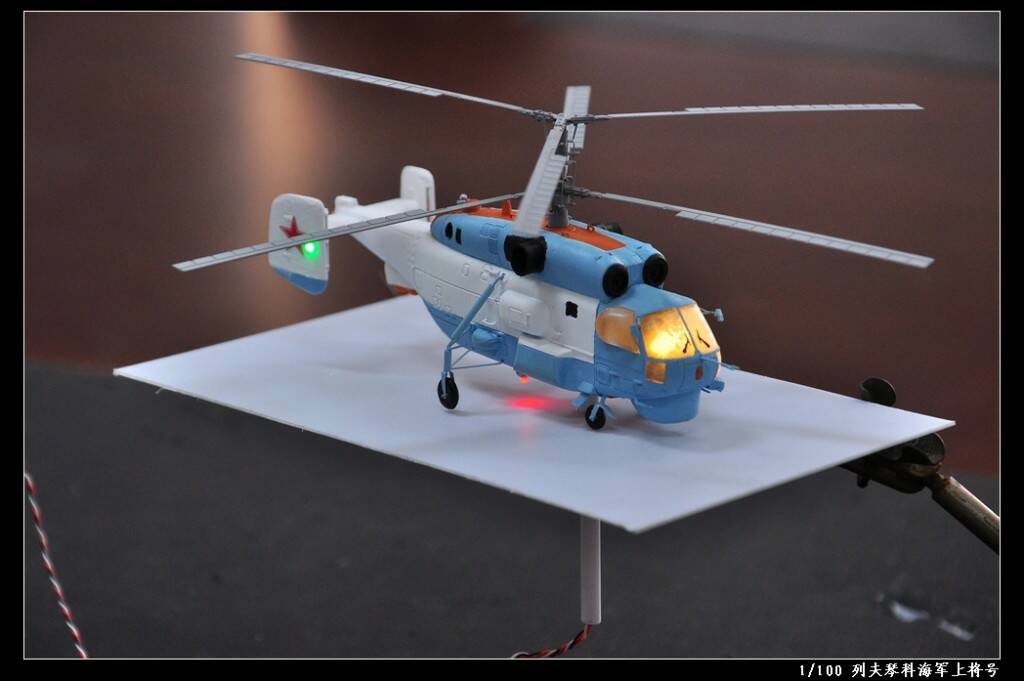

新版1/100俄罗斯卡28舰载直升机套材,同样是方舟的新版配套小套材,比老版精细度和组合度有了很大的提升,
最关键新版是和注塑模型一样左右分模中空的可以做内构了。

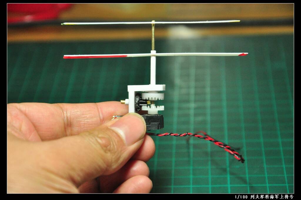

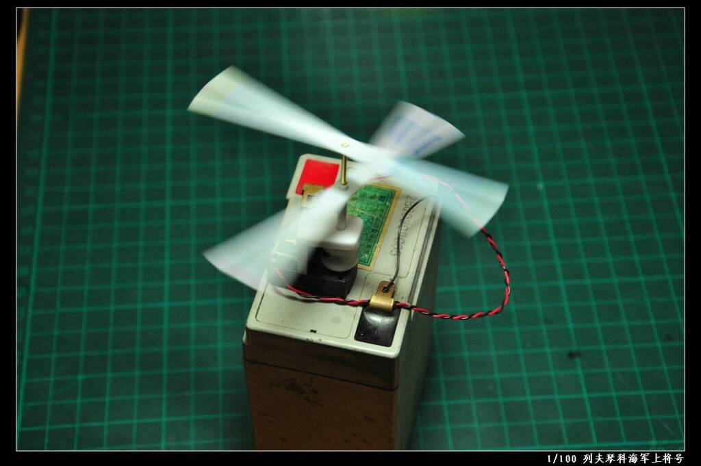

上图中中间的玩意,利用机器人手臂微型减速电机和两个冠齿+一个过桥齿轮组成的简易正反转驱动装置
通电测试旋转,转速偏慢,不过正好适应模型的强度
大小正好可以容纳到直升机内

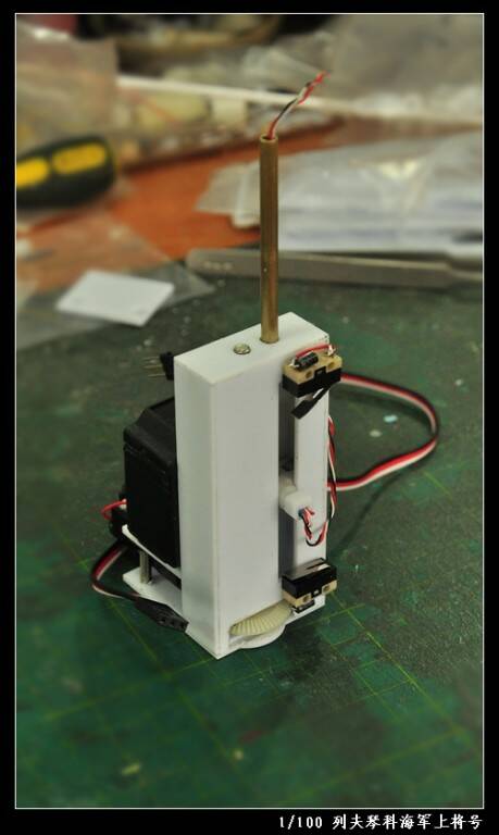

直升机模拟起降装置,用减速电机带动平台在螺杆上做上下线性运动,

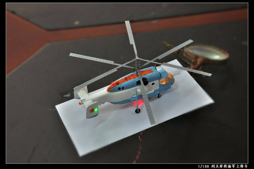

直升机内根据真机照片安装了尾翼上的左右航标灯,尾梁中心一盏白灯,上下两盏红色闪灯,驾驶舱一盏暖白灯,
这些都是常亮的,还有 机腹3盏起降辅助照明灯, 是和正反转装置联动,只有起降过程中螺旋桨转动时才会亮,符合实际情况

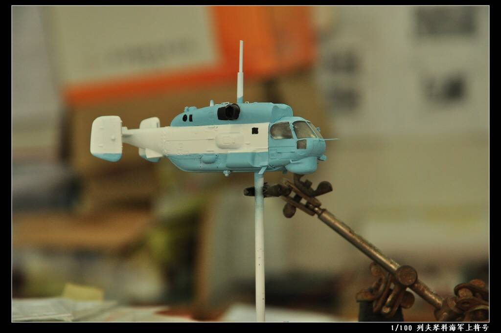

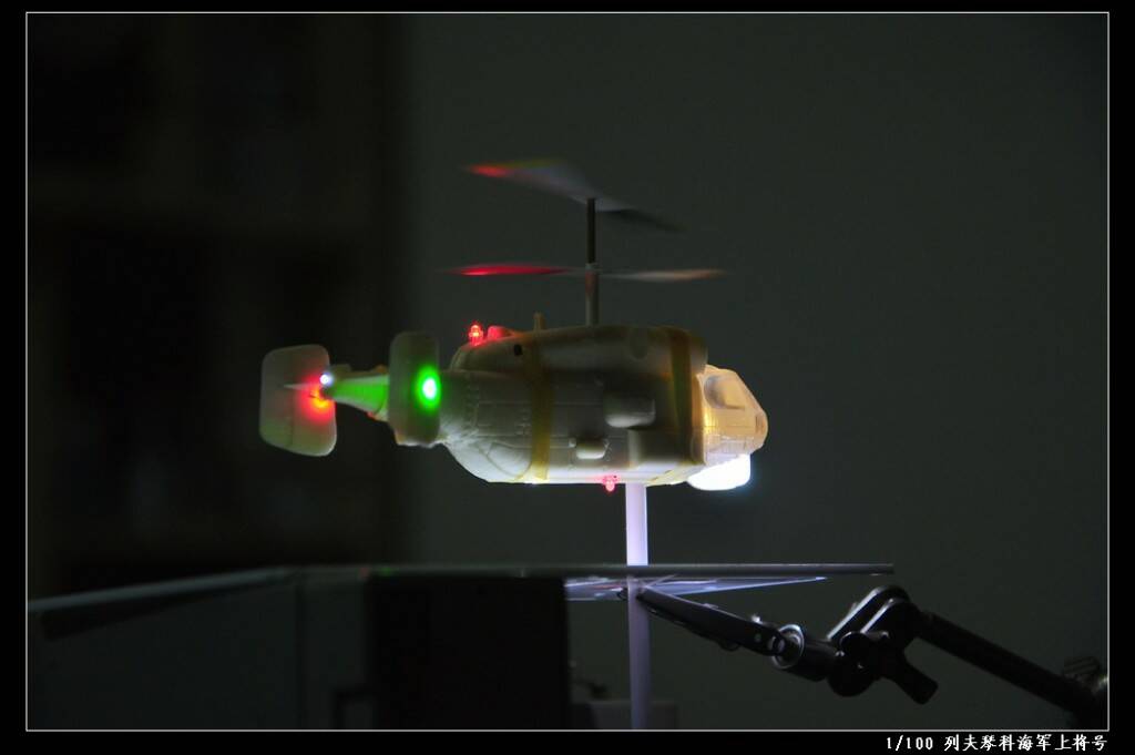

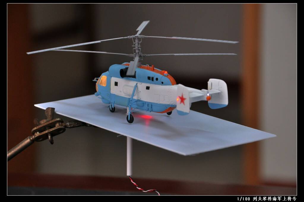

卡27制作中
复杂的共轴驱动,由于要桨叶旋转为了保证强度每个折弯处都用焊锡加强
完成的效果
启动桨叶旋转后的效果
卡27灯光以及共轴正反转效果视频
卡27模拟起降效果演示
