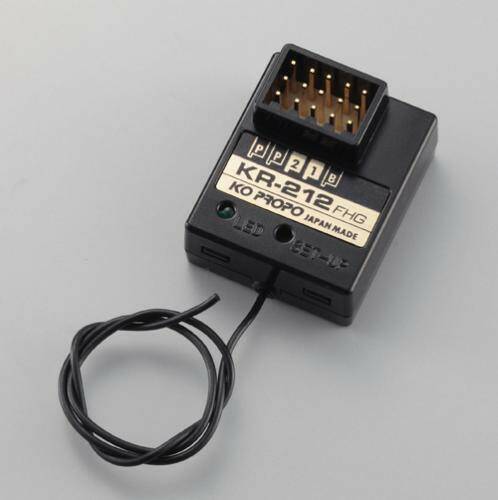

有鑑於車友來信or是來電詢問,
關於KO PROPO這顆內建陀螺儀接收機(KR-212FHG)
的設定方式。
所以我們決定將其方式公布在RCTW網站上, 供各位車友參考。
如有說明有錯誤或不明之處, 敬請來信指教!
KR-212FHG的陀螺儀設定調整, KO原廠是把它設定於3ch與4ch上。
因此不會影響1ch與2ch, 所以可以在行走中有效設定。
接下來, 我就來介紹EX-1(K.I.Y)的設定方法吧!

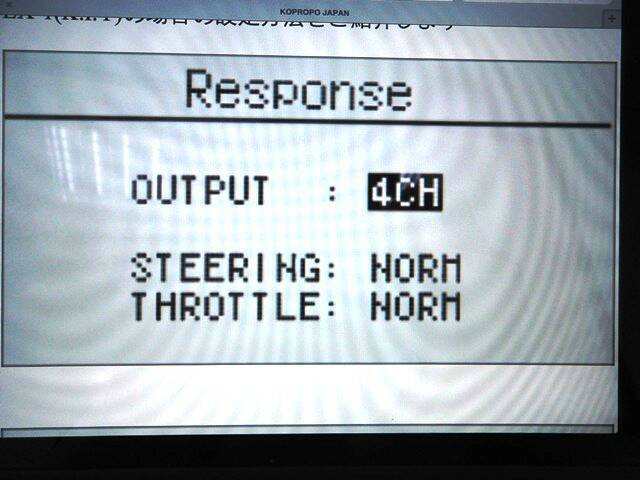

Step 01:
請從遙控器的Main Menu進入 → SYSTEM → Response
再將Response畫面內的OUTPUT內容更改成4ch模式後, 回到Main Menu。

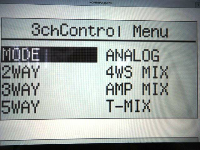

Step 02:
再次由Main Menu進入 → 3/4ch → 3chControl →MODE
Step 03:

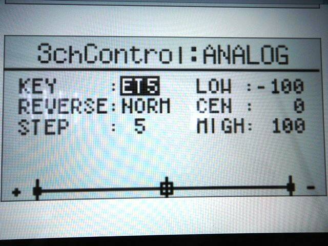

此時會出現如下圖的畫面一般, 進入到3chControl Mode畫面內。
接下來請將畫面內的CONTROL MODE更改成ANALOG。 更改完成後, 再退回到3chControlMode畫面之下。
Step 04:
在3chControl Mode畫面之下, 進入至ANALOG。 此時會出現如左圖一樣的畫面,再將畫面內的KEY內容更改成ET5。
(ET5位置請參閱EX-1 KIY說明書英文Page 6)

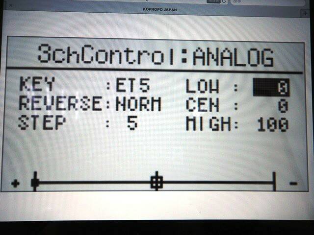

Step 05:
如下圖一樣的畫面之下, 將LOW的設定值由-100更改成0。 這樣設定之後, 就可以用ET5鍵來設定轉向的陀螺增益值了!
(油門的部分, 請以一樣的順序設定。僅步驟4的KEY內容更改成ET4!)

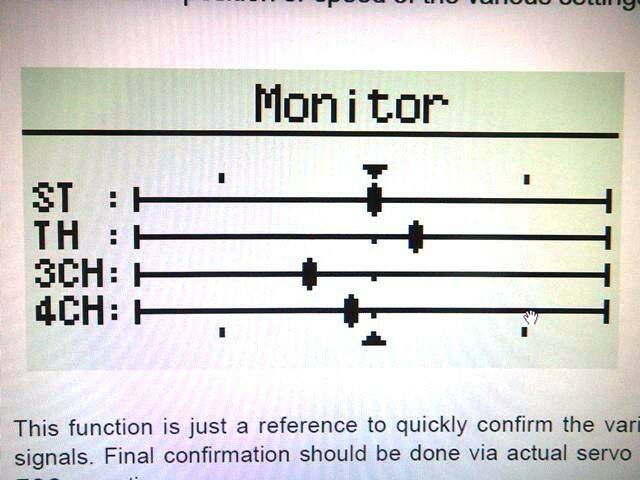

Step 06:
想要確認ET4/ET5的設定是否有完成, 你可以從Main Menu → Function →Monitor內的畫面(如下圖)來確認是否有相對應的動作。
當然實正確來說, 還是要以車輛上的伺服機與電子變速實際動作為準。
