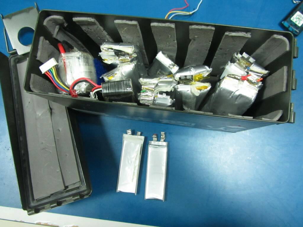

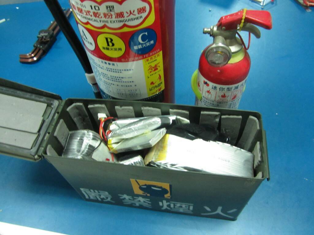

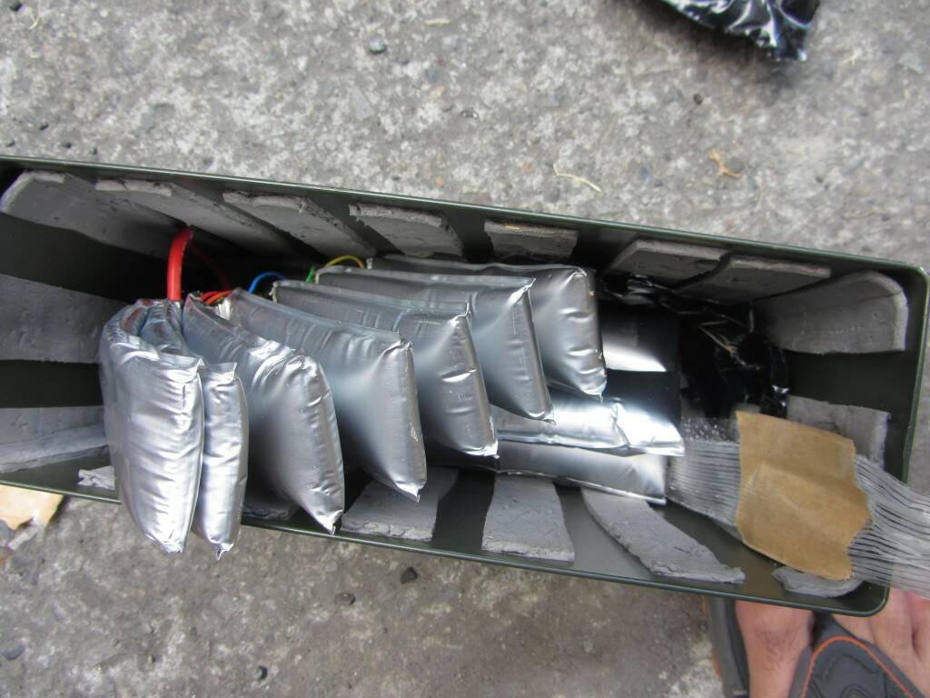

前陣子發現有些電池有膨脹現象,於事先丟到防爆箱儲存。今天想說稍有空了,打算拆解取出正常的Cell,之前拆解時有過短路的經驗,了解其中的危險性,滅火器也準備在旁邊。

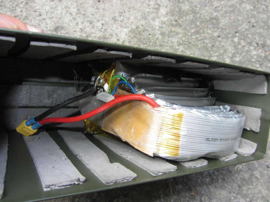

取出膨脹的電池時發現,亞拓 6S 5200mAh 40C 這顆放在箱中又膨脹得更厲害了,卡住拿不出來,又不敢硬拔,萬一短路就更麻煩
亞拓原廠,當時5500/顆,就醬爆銷嘞~

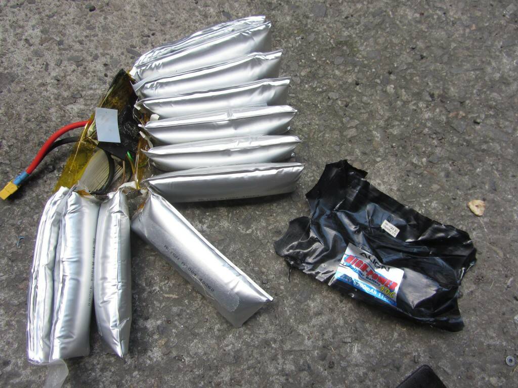

剪開防爆膠條,才終於把腫的像麵龜的電池片慢慢拉出
每顆都是吹彈可破的樣子,皮膚看來光滑白晰,已經腫到之前的三倍大,足恐怖! 40C的放電電流,只要不小心短路,斜口鉗馬上就會被熔掉一小塊,所以剪的時候都是心跳180

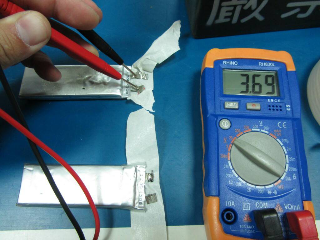

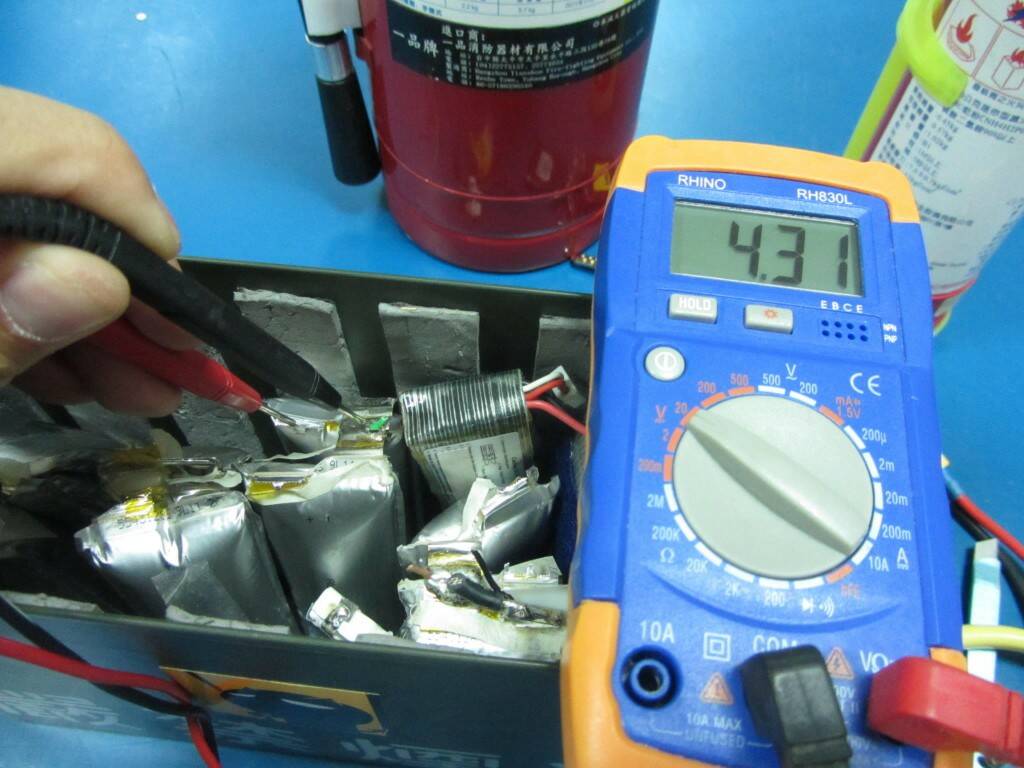

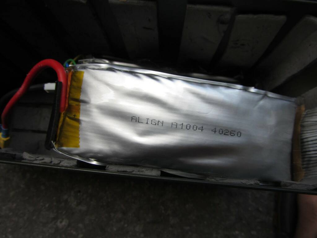

電池都是在保存電壓存放,亞拓6S 5200mAh 40C這款有四顆,另外三顆至今正常,測量電池電壓時意外發現,怎麼會有到4.31V這麼高的電壓?充電器會自動控制在4.2V,想充到4.3根本不可能,而且電池會從3.8V的保存電壓自動升到4.3V,就像是水往上流,真是見鬼了!
繼續測量發現有部分電池降到1.09V
??很奇怪的流竄現象??
