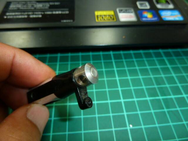

請問是噴尾旋翼片還是尾旋翼夾呢??
 樓主| 發表於 2013年6月5日 09:08 AM | 顯示全部樓層
我屍體還在晚點拍上來!!
 樓主| 發表於 2013年6月5日 10:26 AM | 顯示全部樓層
本帖最後由 leeliang 於 2013年6月5日 10:33 AM 編輯
整個在空中斷掉,非常的整齊
當時的狀態是IDLE1,航道左去右回,突然轉彎的時候聽到啵一聲,約2秒開始像影片中那樣旋就炸了,傘齒的部分也掃了,我不大確定是先掃齒還是先斷,但是猜測是先噴之後,旋的時候造成掃齒!!請前輩們看一下!!
發表於 2013年6月5日 10:42 AM | 顯示全部樓層
看這個狀況,應該是因為應力造成的斷裂
原因可能有下面
1.籤王,那一塊料剛好有問題
2.震動太大造成材料疲勞
3.可能以前有被K到過
