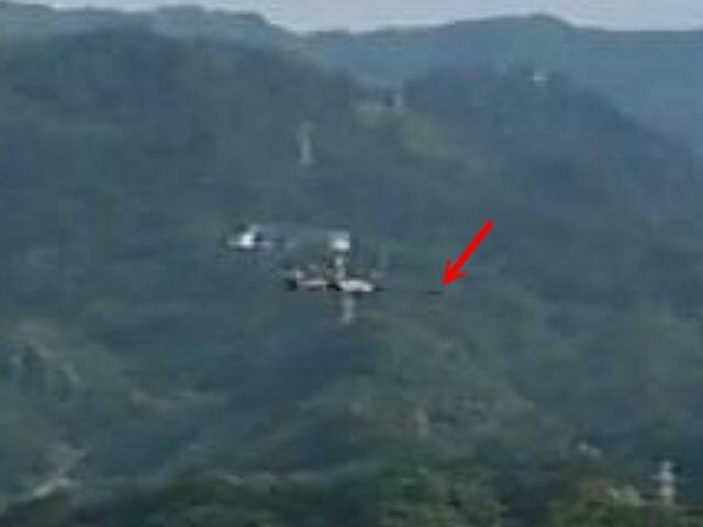

小弟先前裝機是用朗宇 A2212 980KV 搭 1045 正反槳, 從未翻過都是順順的飛航道
飛了一週後在近乎懸停狀態下一隻槳直接從根部斷裂射出, 當然就炸機了
當時心裡糾了一下改換 8045 槳後又飛了兩週都沒事, 所以又心癢了換上新的 1045 槳
飛了一週同樣的情況又發生, 也是在空中直接從槳的根部斷裂射出
所以想請問一下到底是買到的槳本身的品質差還是這顆馬達根本不適用 1045 槳?
以下畫面是從影片中放大擷取下來的所以不是很清楚, 但仍可見到射槳

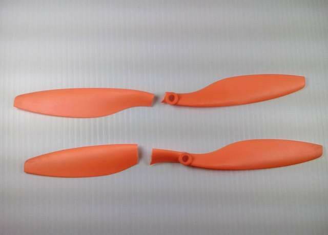

射槳大部分應該和槳的品質有關,我也射過幾次槳,就像版主一樣,直接在空中斷掉,而且斷的部位大部分是靠近中心部位,也有的直接從槳面斷掉,尤其是這種1045的彩色槳,好像品質都不怎麼好。所以槳還是買好一點的,否則空中摔下來,其他部位壞掉,都要比槳的價錢高好幾倍。

射槳大部分應該和槳的品質有關,我也射過幾次槳,就像版主一樣,直接在空中斷掉,而且斷的部位大部分是靠近 ...
小弟斷了兩隻, 都跟您照片中上面那隻槳斷的位置差不多 ><
