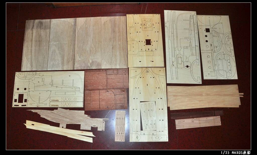

这是我第一次做木质套材,所以一些常规的过程图并不多,重点还是介绍我改造的部分。
拿到基本就是一堆木头,对于做惯了玻璃钢和胶版船的我来说相当的不适应,鸭梨甚大。

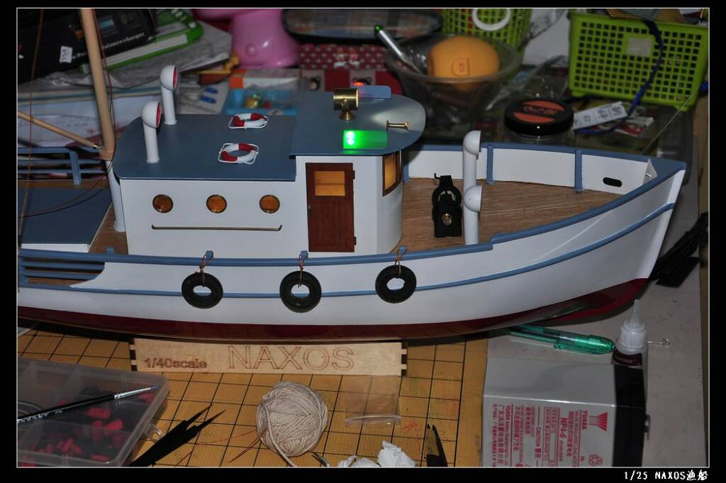

这张照片上层建筑已经完成,通电看灯光效果
正面
侧面
后面,第一次尝试大量运用金属原色风格的作法,感觉很有古典的味道
