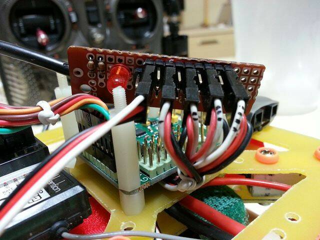

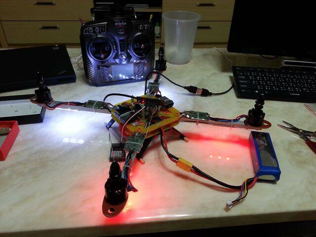

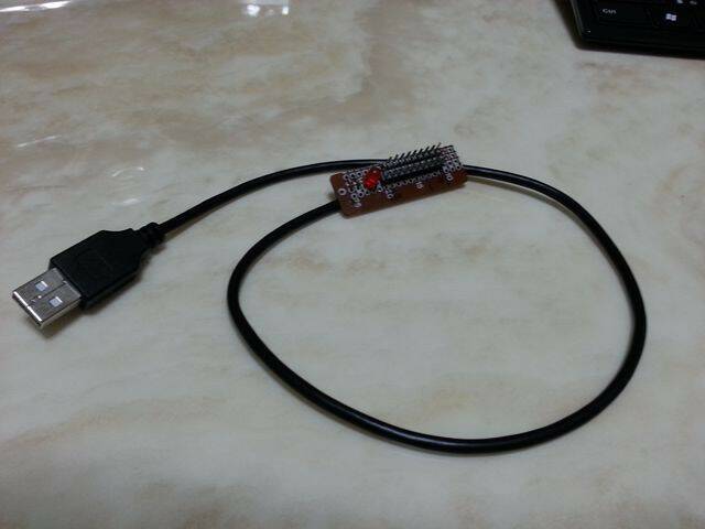

這是用來一次校正電變最大行程 一次搞定

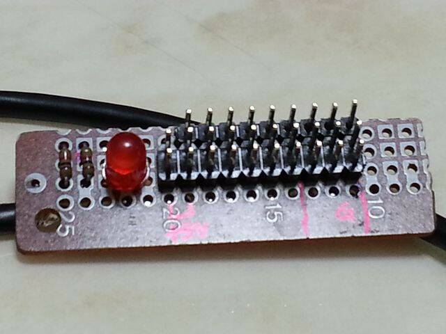

(a) 紅色LED 是插入USB 5V接電時顯示用
意思是說不用電變的BEC 以防接到交換式的BEC而燒毀
(b) 左邊2P是接電源用...往右3P接接收器
(c) 再往右的八個 3P 是接電變用 ..意思是最多到八軸
沒有技術 只是單純把訊號(一般為白色)和接地全部接起來!
這樣就不用一個一次插拔電池去慢慢校正電變了
當然看官們可以不用PCB ...把線接一接後熱縮套管包一包即可
但考慮到插拔次數有接到PCB版當然比較耐用..小弟喜歡豪華版拉~

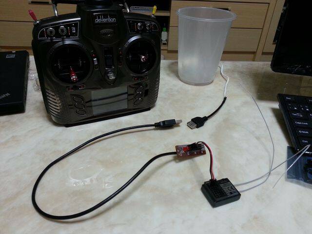

首先說明剛買回來的接收器要設定固定ID..如下圖搞定~
(接到有5V電源的最左邊插座)
過來要設定電變最大行程...跳格接比較好插拔端子!
當然不要忘記機子要接上電池喔! 搞定收工!
