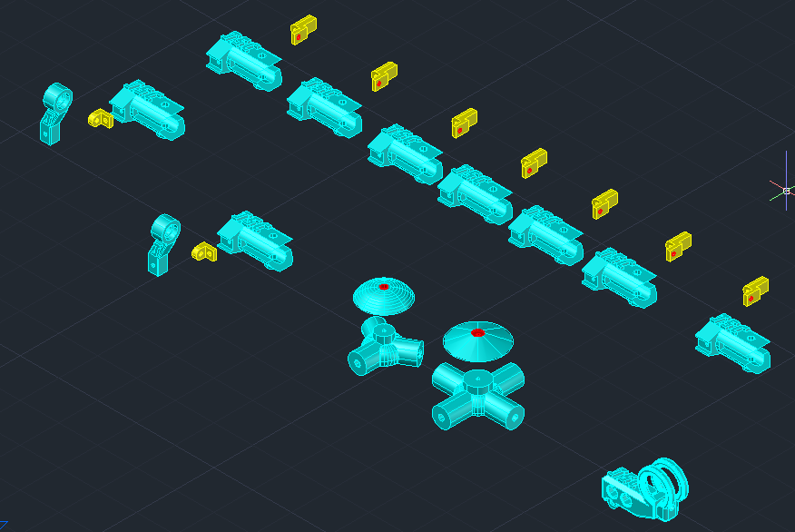

这批共九个浆夹浆臂、2支dfc连杆、2个中联、1个尾座,一共rbm150元,密合度不错,我下午才拍了其他的配件~轴承拉头十字盘,目前有四套装备~dfc金属连杆、dfc双轴承连杆+可换浆臂浆夹、三浆、四浆。
个人觉的还可以,因为原本要用fbl100的浆夹四对就要花rbm64元了。
材质是sla光固化树脂,层高度0.1MM
测试方面要麻烦朋友~我的技术还在对尾悬停呢,准备寄给朋友测试3d,对然我会先调整好~自已先飞一下上视频,目前比较担心的是~横轴是用m2螺丝锁入中联~怕射浆,再来就是浆夹

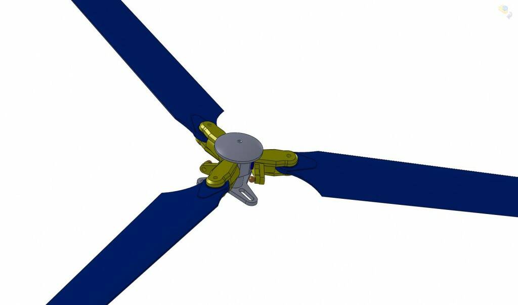

JSC大資料上光固化樹脂不是環保素材嗎?會因時間使材料弱化??
還有看你圖中那中連並沒有固定主軸延伸下來的部份,能了解一下是如何固定嗎?

我以前也曾設計一套3槳,本來準備用CNC製作.

印象中好像有这个问题,我而且我发现固化后的树脂很好攻丝,只要孔大小正确用螺丝直接锁入就有牙了,也代表螺丝不能上过头~会滑牙。
我原本的设计是以fbl100的旋翼头抓尺寸的,因为我的mcpx改用fbl100的旋翼头(浆夹、中联、连杆),其实主轴高度只到中联的中间而已,一开始是打算用雕刻的,但这样加工会很麻烦,因为我一位热心的朋友coolmao,他虽然有四轴雕刻机,但不会出四轴刀路,只好用三轴来加工~太费时间,所以我把设计简化~把固定主轴的孔拉上去(主轴要变长),下面是三四浆的文章,里面有旧设计
