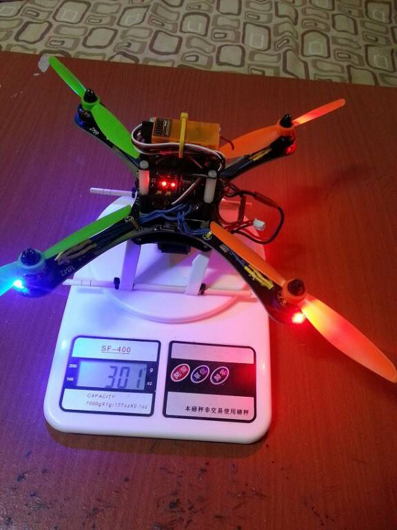

無刷馬達1804-2400KV 6吋槳
好盈10A電變
MWC MultiWii Lite 飛控 2.1
2s~860mah 35c
235mm軸距
飛行影片
翻後心得:翻轉感覺很無力,可能是2s的關係,以後有機會的話 會嘗試上3s...

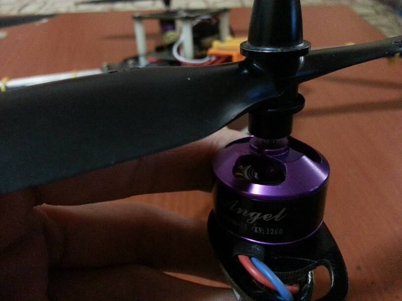

郎宇A2208-15 1260KV
好盈20A電變
400MM機架 阿郎9吋槳(推薦好用)
飛行影片
