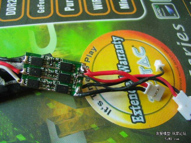

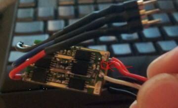

小弟新买的CB100的无刷电调,因水平有限焊接时不慎把焊点链接的电路板整个焊掉,想咨询下对岸的大大们这个电机信号的焊点还有别的点可以跳接吗?
麻烦各位大大了

發表於 2013年5月25日 11:28 PM | 顯示全部樓層
紅線是正電電源線不是訊號線,更另外一條紅線接點接好就行了!
發表於 2013年5月26日 02:13 AM | 顯示全部樓層
印象是零歐姆電阻的右邊,你試試看!
 樓主| 發表於 2013年5月26日 05:46 AM 來自手機 | 顯示全部樓層
edku 發表於 2013年5月26日 02:13 AM
印象是零歐姆電阻的右邊,你試試看!
一会我试下 谢谢了
diy6609 發表於 2013年5月25日 11:28 PM
大大 麻烦看清楚下 是白色的线

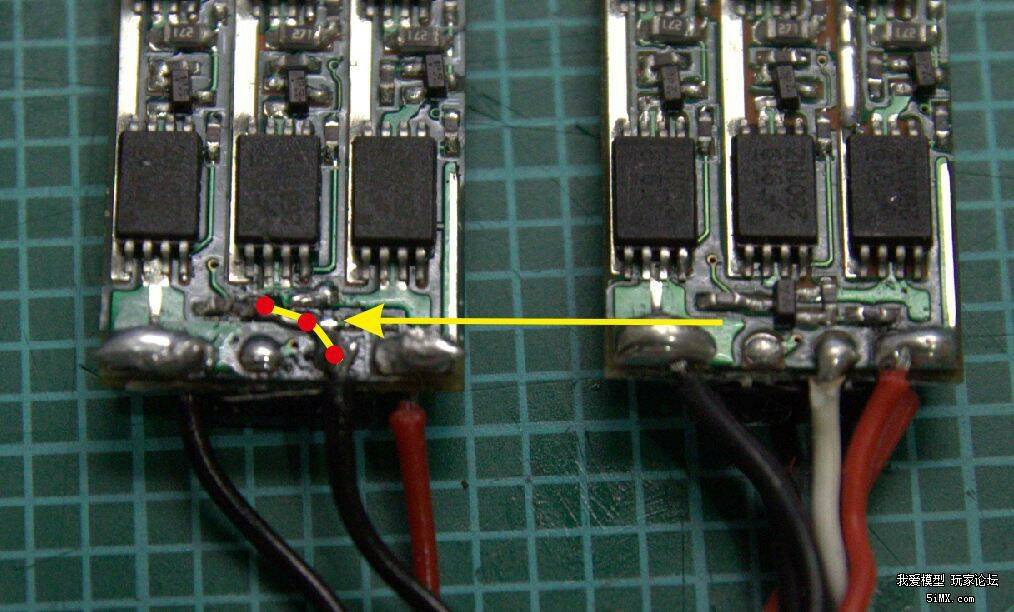

發表於 2013年5月26日 05:50 AM | 顯示全部樓層
本帖最後由 diy6609 於 2013年5月26日 05:53 AM 編輯
借用友站的圖,希望幫的上妳的忙!
WK-WST-10A-L3
WK-WST-10A-L3
紅色點為訊號點
紅色點為訊號點
