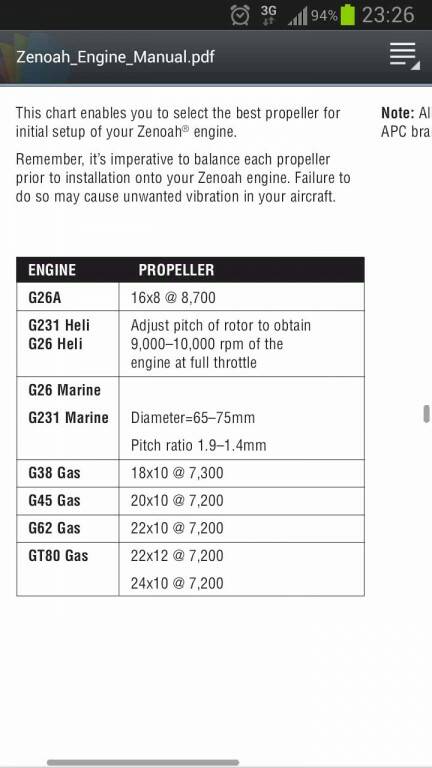

偶有一顆全新Zenoah小松26cc電磁式引擎配16x10槳
按說明書磨引擎:1/3桶油低速,2/3桶油中速到高速。
完成後〜裝機升空(Cessna185 翼展2100mm 7kg)
在失速邊源離地,低空平飛一陣才敢轉彎
這樣一共起降三次,起飛明顯動力不足,但後續飛行尚能對應。
全部滯空時間約18分鐘。
重新調校高低速:低速1600rpm,高速約7100rpm
這樣對小松引擎是正常嗎?我想配16x8的槳來改善高速可以嗎?
說明說登載:18x6-10. 16x8-12. 引擎轉速約7000-8500rpm
原來的引擎是大松26cc電磁引擎配16x10的槳轉速約8000rpm,因為曲軸前後間隙超過3mm才將它換下
6月1日發現應該不是漿的問題
8/2 裝上喇叭嘴  機頭罩挖喇叭嘴  未上機頭罩 16x8 8900rpm
但是裝上機頭罩(喇叭嘴在機頭罩外) 16x8 7900rpm
足足少了1000轉真搞不懂?
請先進們指導

感恩!我下星期來試看看!能否達到8700rpm!

我操作小松G26的經驗,新引擎時, SY塑膠槳16X8約8400轉,100趟以後,可超過8900轉。
我沒試過16x10, 但17x8怎麼調都很沒力,只飛幾次就沒再裝過。
