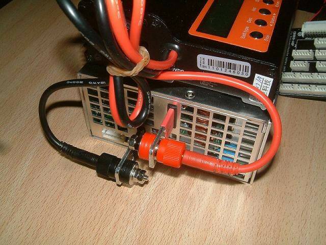

MW 明緯1000W 24V和EFUEL 1200W 24V POWER SUPPLY
這2種電源供應器.偶都使用過.都不錯使用
PL8搭配EFUEL 1200W 24V POWER SUPPLY就也不錯喔.......
